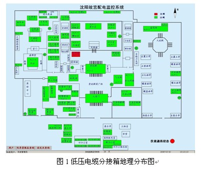

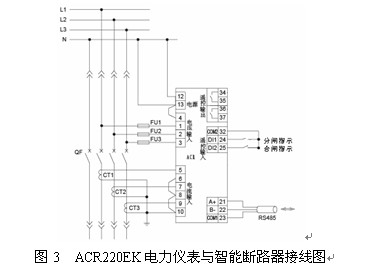

  沈阳故宫博物院为中国明清皇宫文化遗产,各宫殿建筑展厅的供电开关置于73个分布式的低压电缆分接箱内,见图1。电缆分接箱内由AHK-0.66系列电流互感器、ACR220EK网络电力仪表采集测量电流,总开关的分合闸由ACR220EK的DO(开关量输出)接口触发继电器,由继电器控制断路器的分合闸;开关状态由辅助触点接入ACR220EK仪表的DI(开关量输入)接口,所有电参量数据由仪表的通讯接口经RS-485总线传给上位机,实现遥测、遥控和遥信功能。

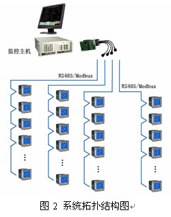

  沈阳故宫博物院电力监控系统的拓扑结构如图2。系统多采用分布式结构,按功能或区域进行划分,模块化设计。整个系统一般分为三层,即现场层、中间层、主控层。
    2.1现场层
  现场层主要任务是将现场的各种配电系统的运行参数进行采集和测量,并将采集和测量的各种数据传输给监控系统。其主要设备是:AHK-0.66系列电流互感器、正泰智能断路器及ACR220EK网络电力仪表,装设在现场的电缆分接箱内。上述设备均相互独立完成各自的功能,不依赖主控计算机运行,ACR220EK具备RS-485 通信接口,通过现场的RS-485总线将检测到的各项电参数和状态信号实时传输到中间层的数据处理单元。
  ACR220EK网络测控电力仪表,是针对电力系统、工矿企业、公共设施、智能大厦的电力监控需求而设计的智能化电力仪表。它能测量所有的常用电力参数,如三相电流、电压,有功、无功功率,电度以及开关量输入/输出状态等。该系列仪表具备完善的通信联网功能,能实现远程遥测、遥控功能,非常适合于实时电力监控系统;电力仪表与智能断路器配合实现遥测、遥控。控制方式见图3。

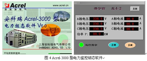

  主控层位于中控室或值班室,配置高性能、高可靠性工业级计算机、UPS不间断电源、打印机、报警装置等。Acrel-3000电力监控软件安装在主控计算机上,通过软件的人机界面和各种管理功能实现对整个箱式配电系统的实时监控。
  2.  Acrel-3000电力监控组态软件解决方案
  Acrel-3000电力监控组态软件是对现场生产数据进行采集与过程控制的专用软件,最大的特点是能以灵活多样的“组态方式”而不是编程方式来进行系统集成,它提供了良好的用户开发界面和简捷的工程实现方法,只要将其预设置的各种软件模块进行简单的“组态”,便可以非常容易地实现和完成监控层的各项功能,比如在分布式网络应用中,所有应用(例如趋势曲线、报警等)对远程数据的引用方法与引用本地数据完全相同,通过“组态”的方式可以大大缩短了自动化工程师的系统集成的时间,提高了集成效率。
  监控中心位于故宫停车场内的文物仓库,位于故宫外的西南角落,现场监控设备分布于故宫内各个角落,直接采用铺设RS-485总线进行通讯较为方便,考虑到现场地理位置及走线方便合理等问题,采用4路RS-485网络可将所有现场监控点覆盖,位于故宫南部的办公区为离中控室较近和线路较短的回路,位于故宫西北部的西七间楼至七间房的监控点组成一个RS485网络,位于故宫中部武警营房至太庙的监控点和东北部的凤凰楼至正兰旗亭分别组成RS485网络,由于此两路距离较长,均超过1500米,已超过RS485通讯最大距离,线路中采用安装RS485隔离中继器将通讯距离延长。
