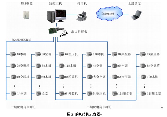

    3 系统构成
  上海尤妮佳电能管理改造系统主要采用分层分布式计算机网络结构,即间隔层、通讯层和站控层,如图2所示。

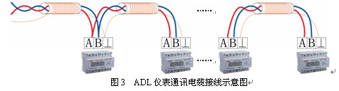

  仪表之间采用屏蔽双绞线进行总线型连接,通过通讯扩展卡进入监控主机。图3所示为ADL仪表通讯电缆接线示意图。通过对配电系统的二次设备进行组网,经由通讯网络到达监控主机,将分散的配电所的现场设备连接为一个有机的整体。
    监控中心配置监控计算机、打印机、UPS电源及必要的辅助设备,ACREL-3000电能管理软件完成对各台电能表的远程采集和数据的集中处理。

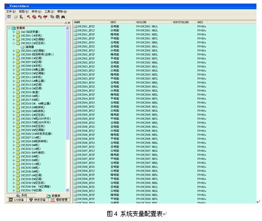

  4 软件实现及系统功能
  4.1 软件实现
  上位机软件采用ACREL-3000组态软件,通过软件进行设备配置、数据库变量配置、界面设计等完成了在上位机软件监控及电能管理的功能。图4为系统变量配置表。

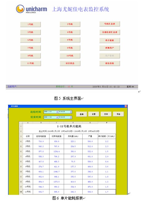

  4.2 系统功能
  整个系统实现了对一期配电房和二期配电房所有回路电能的采集和统计,实现了远程自动抄表、电能统计等功能。图5所示为系统主界面。
  (1)     远程电参测量:包括实时电能、分摊电能、总电能以及按照号机统计电能。
  (2)     运行状态监测:通讯异常报警提示。
  (3)     用户管理:不同用户权限具备不同操作功能,各级权限的口令修改操作功能,具有权限防误功能。
  (4)     电能报表:实现了所有电能报表的按时间查询,分为分钟、小时、班组、日、月五种类型,包括总、尖、峰、平、谷复费率电能及用电量。
  (5)     电能棒图:任意回路电能实时电能棒图显示,包括总、尖、峰、平、谷电能。
  (6)     汇总表:所有号机电能汇总,按时间段查询,自动计算任意时段用电量。
  (7)     单片能耗:自动计算单位产量能耗,并可打印及到处。单片能耗计算界面如图6所示。
  (8)     打印及导出:所有报表及界面可打印,或以EXCEL、WORD格式进行导出。
