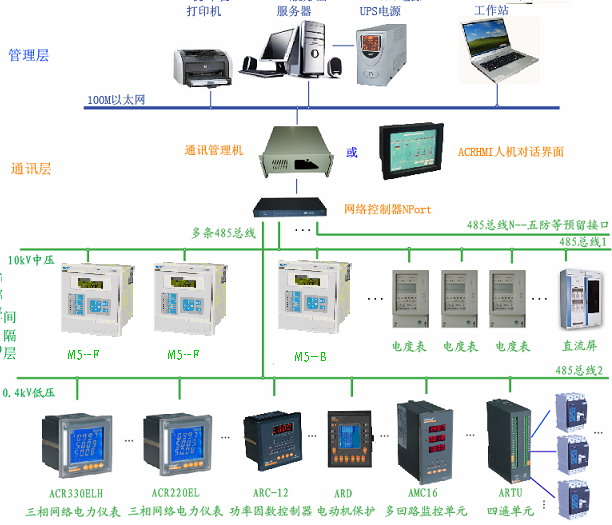

Acrel-2000系列电力监控系统是基于10kV及以下变配电系统的监测与管理,该系统(简称Acrel-2000型系统)由管理层(站控层)、通讯层(中间层)、间隔层(现场监控层)三部分组成,见下图。
n        管理层
由高性能的工业控制计算机、显示器、打印机、UPS不间断电源、GPS时间对时器、声光报警设备等组成,主要作用是把通讯层采集到现场设备的数据通过ACRHMI人机对话界面的方式显示给用户,同时发送命令给间隔层设备。它也是系统与运行管理人之间的对话接口。
n        通信层
位于管理层与间隔层中间,采用现场管理机(前置处理机或光纤环网交换机或通信服务器或以太网关)等作为通信层。主要作用将多种装置和设备通过现场总线技术,有机地结合起来,并且在测控网上实现信息交换和资源共享,它具有强大的通信和数据处理能力。实现“上传下达”的作用。
n        间隔层
安装微机保护测控装置、综合电力监控仪表、开关量采集模块、模拟量采集模块、继电器输出模块、脉冲采集模块等。采用最先进地高精度交流采样技术通过RS485通信接口上传到通信层。实现对现场数据采集和就地显示功能及通信命令地实施。
间隔层是整个Acrel-2000型系统的最关键部分,它既是分散控制的核心,也是保证管理层得到正确数据的源头。本系统对于高低压二次设备的配置都高于或符合国家的标准。

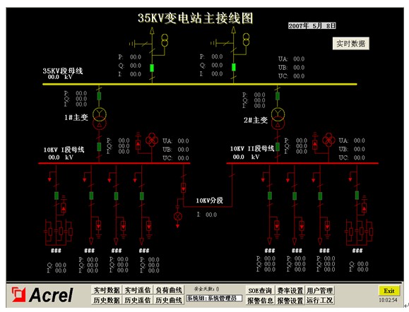

2.1 友好的人机交互界面(HMI)
标准的变配电系统具有CAD一次单线图显示中、低压配电网络的接线情况;庞大的系统具有多画面切换及画面导航的功能;分散的配电系统具有空间地理平面的系统主画面。 主画面可直观显示各回路的运行状态,并具有回路带电、非带电及故障着色的功能。主要电参量直接显示于人机交互界面并实时刷新。

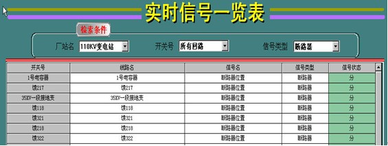

2.7 五遥功能
Acrel-2000型系统不仅能实现常规的“遥信”、“遥控”、“遥测”、“遥调”功能外,还可以实现“遥设”功能。
n        遥信:实时对开关地运行状态,保护工作等开关量进行监视。计算机实时显示和自动报警。
n        遥控:通过计算机屏幕选择相应的站号,开关号,合/分闸等信息,并在屏幕上将选择的开关状态反馈出来,确认后执行,实时记录操作时间、类型合开关号等。
n        遥测:通过计算机实时对系统电压、电流、有功功率、无功功率、功率因数、超限报警、频率进行不断地采集、分析、处理、记录、显示曲线,棒图,自动生成报表。
n        遥调:用于有载变压器的调压升/降。
n        遥设:用于远方修改分散继电保护装置的定值、控制字;以及调整各种仪表的工作状态。

4.1  35kv变电站的主接线图画面。

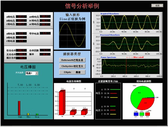

4.2 电压、电流波形计数值显示界面,以及棒图、饼图的显示。

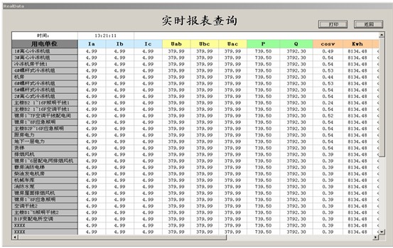

4.3对某个用电单位的不同用电设备进行实时的报表查询和显示,并可以打印输出。

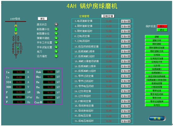

4.4可实现定值管理功能,断路器分合闸显示,电参数显示,以及保护功能。

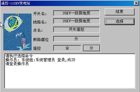

4.5 遥信遥控功能
4.6 遥控界面:符合电力系统规范,要求输入密码,且有监护人在才能完成!

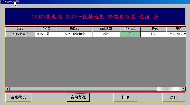

4.7 报警/遥控自动弹出报警工具条!
