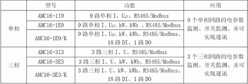

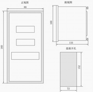

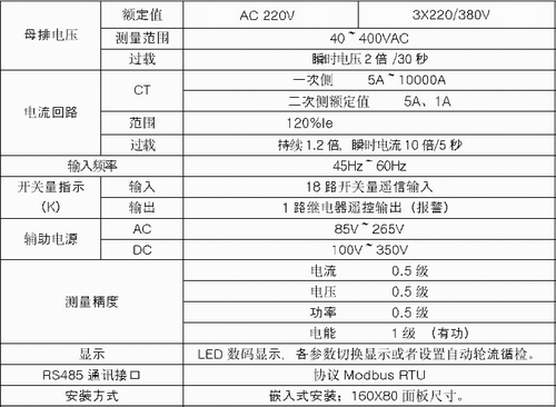

AMC系列智能监控单元是针对出线回路中一般回路的监控要求,经过充分调研并结合实际需求开发的多回路智能配电监控装置。该监控单元分为单相和三相2大系列,其型号分类见表1。其技术指标见表2。外型及安装尺寸见图3,一般安装在配电柜内。
表 1
表 2  技术指标
图 3

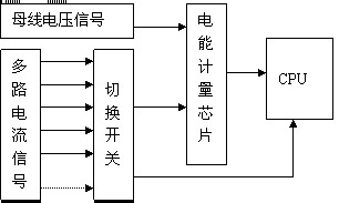

    AMC系列多回路智能监控单元的原理设计上,采用多个电子切换开关+1个电能计量芯片+1个CPU来实现对多个回路的监测。其原理框图见图4。
图 4
核心器件CPU选用飞思卡尔公司的MC9S08AW32型单片机,它是第一款基于高度节能型S08核的器件,片上资源丰富,抗干扰能力突出。内含32K字节用户程序空间,片上集成2048字节RAM,支持BDM片上调试功能,片内集成看门狗电路。
电能计量芯片采用ADI公司的高精度三相电能测量芯片ADE7758,适用于各种三相电路(不论三线制或者四线制)中测量有功功率、复功率、视在功率。该IC内嵌了高精度的模数转换器和固定模式的数字处理信号处理器(DSP),具有数字积分、数字滤波和具有众多实用电能监测、计量功能,是新一代高性能全数字电能表的理想芯片。
电子开关采用双四选一的CD4052高速电子开关。在单片机的控制下,实现在不同电流信号之间的高速切换。
多路电流信号经电子开关进入电能芯片,结合母线电压即可由电能芯片测得多个回路的各种电参量。

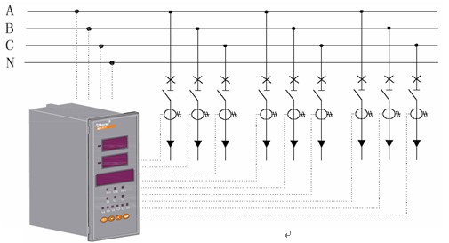

图5为AMC系列三相多回路智能监控单元的典型应用图。在应用中,出线回路中的3个三相负载的所有电参量测量都由1个AMC三相多回路监控单元来实现。并带有Modbus通讯输出,供用户远程监测和控制。
图5

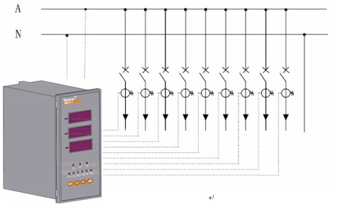

图6为AMC系列单相多回路智能监控单元的典型应用图。在应用中,出线回路中的9个单相负载的所有电参量测量都由1个AMC单相多回路监控单元来实现。并带有Modbus通讯输出,供用户远程监测和控制。
图6

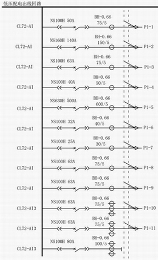

    图7是江苏某广电大厦0.4kV低压配电出线图。在该设计图中,每个单相负载的电流测量采用CL72-AI(测量单相电流)表来实现,每个三相负载的电流测量由CL72-AI3
来实现(测量三相电流)。由图可以看出,
该出线回路总共要使用12个仪表。
图7

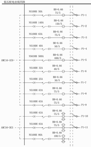

图8是采用AMC多回路监控单元后,针对图7系统所做的修改。由图8可以看出,1个AMC16-1E9代替了9个CL72-AI,1个AMC16-3E3代替了3个CL72-AI3,大大简化
了系统,并可同时检测母线电压、每个出线回路的电能,并可利用通讯接口,实现广电大厦的内部电能计量、考核、管理。
图8
