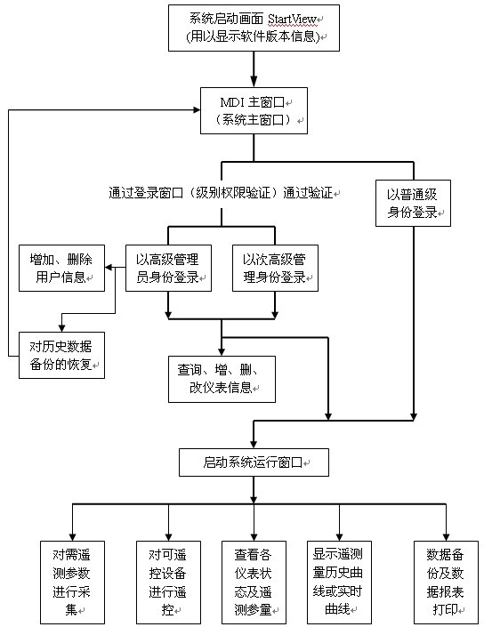

2 系统主要功能及设备投资 系统采用C/S架构,数据处理以数据库为中心,分采集、显示、算法等模块,系统框图如图2所示。
图2 系统框图

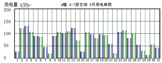

系统依据客户实际需求进行设计,并实现了一次主接线图界面显示;电参量遥测及电参量越限报警;事件记录;系统运行异常监测;故障报警及操作记录;报表查询与打印;系统负荷实时、历史曲线,用户权限管理等主要功能。如A幢4-7层空调总回路8月份各天的用电趋势图如图3所示。
图3 电能棒图
