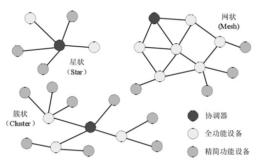

  ZigBee协议基于IEEE 802.15.4标准,从2004年发布ZigBee V1.0到最新的增加了ZigBee-PRO扩展指令集的ZigBee2006版本,ZIGBEE功能不断强大。ZigBee具备强大的设备联网功能(见图1),它支持3种主要的自组织无线网络类型,即星型结构(Star)、网状结构(Mesh)和树型结构(Cluster Tree),特别是网状结构,具有很强的网络健壮性和系统可靠性。与目前普遍应用的wi-Fi、Bluetooth等短距离无线通信技术相比较,ZigBee的特点主要有。
图1 Zigbee网络拓扑分类
  (1)工作周期短、收发信息功耗较低,并且RFD(Reduced Function Device,简化功能器件)采用了休眠模式,不工作时都可以进入睡眠模式。
  (2)低成本。通过大幅简化协议(不到蓝牙的1/10),降低了对通信控制器的要求,以8051的8位微控制器测算,全功能的主节点需要32KB代码,子功能节点少至4 KB代码。
  (3)低速率、短延时。ZigBee的最大通信速率达到250 kb/s(工作在2.4 GHz时),满足低速率传输数据的应用需求。ZigBee的响应速度较快,一般从睡眠转入工作状态只需15ms,节点连接进入网络只需30ms,进一步节省了电能。相比较,蓝牙需3~10 S、Wi-Fi需3 S。
  (4)近距离,高容量。传输范围一般介于10~100 m,在增加RF发射功率后,亦可增加到1~3 km。这指的是相邻节点间的距离,若通过路由和节点间通信的接力,扩展后达到几百米甚至几公里。ZigBee可采用星状、片状和网状网络结构。由一个主节点管理若干子节点,最多一个主节点可管理254个子节点。
  (5)高可靠性和高安全性。Zigbee的媒体接入控制层(Medium Access Control,MAC)采用CSMA/CA的碰撞避免机制,同时为需要固定带宽的通信业务预留了专用时隙,避免了发送数据时的竞争和冲突。ZigBee还提供了3级安全模式,包括无安全设定、使用接人控制清单防止非法获取数据以及采用高级加密标准(AdvancedEncryption Standard,AES)的对称密码,以灵活确定其安全属性。
  (6)免执照频段。采用直接序列扩频在工业科学医疗(Industrial Scientific Medical,ISM)频段,分别为2.4 GHz(全球)、915 MHz(美国)和868 MHz(欧洲)。

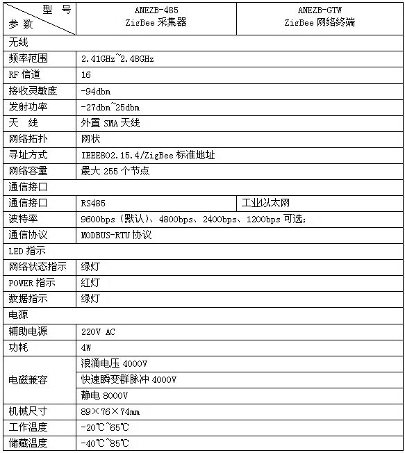

ZigBee性能参数
  ZigBee采集器/终端主要参数见表2。
表2

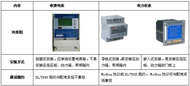

能源管理系统计量体系宜选电力仪表
  建立合同能源管理系统,应先建立计量体系。数据先于决策,节能始于计量。为了不重复投资,造成浪费,能源管理系统应与配电系统一体化,直接在配电系统中采集能耗数据。
  电能计量宜采用电力仪表作为内部管理电表,不宜用收费电表。收费电表与电力仪表之比较见表3。在电能管理中,供电部门一般会在总进线处安装收费电表。考虑内部电能计量与节能管理的需要,在用户安装收费电表的基础上安装电力仪表,用于内部电能管理。因此用户可自主选择采购,但应注意制造商是否有电力仪表(电能部分)的计量许可证。电力仪表可以完成对各回路、各功能区的分项电能数据的采集,通过后台电能管理系统完成电能分项计量。
表3 收费电表与电力仪表之比较

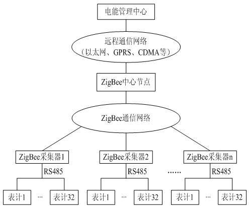

  ZigBee无线集抄系统单个子网组成的整个系统前面阐述的系统体系结构的组成一样,主要由上行网络工业以太网和下行网络ZigBee无线局域网络组成。整个子网主要由电表、ZigBee采集器以及ZigBee网络终端组成。电表可以采用ACREL的1352系列卡式电能表和ACR网络电力仪表等,它们与ZigBee采集器之间采用RS485通信,采用MODBUS通信协议;ZigBee采集器下面最多可以连接32个表;由于MODBUS地址有限,整个ZigBee子网中最多能连接255个表;为了保障通信连接的可靠性,有的时候要视环境和距离的情况,需要多加几个路由功能的网络节点(ZigBee采集器配置成路由功能),以保证有些孤远节点的通信正常;另外考虑到无线网络的拥塞度和实时性传输,建议整个子网中的无线节点(即ZigBee采集器)的个数不应大于60个,这样能保证网络中的通信质量。每个ZigBee子网都有各自的ID识别和频段的划分,这样可以帮助扩充更多的表计数。
基于ZigBee合同能源管理系统的应用实例
  图2为ZigBee能源管理系统,远程通信网络采用工业以太网络,网络中电表的通信协议采用MODBUS-RTU协议。整个系统中监控主机通过以太网按照TCP/IP协议把MODBUS-RTU命令数据传递给ZigBee网络中心节点,网络中心节点再通过单点对多点的通信模式,以广播的方式把命令数据帧传递给ZigBee无线网络中的各个ZigBee采集器,通过ZigBee采集器传递给485总线上的各个表计,如果表计的地址与命令帧中所涉及的地址吻合,则做出相应的数据回复,通过原路返回给监控主机。
图2 ZigBee能源管理系统
  整个系统可以监测整个厂区或整幢楼宇等的各个分项的电能计量,譬如一个厂区路灯耗电量、各个办公室的耗电量和各条生产线的耗电量等等,还可以以报表的形式分析该工厂在一段时时间内的各个分项能耗占总能耗的百分比,以便工厂了解这段时间里的各个分项的能耗,以制定出往后能耗管理方案,以达到节能减耗的效果。
  目前整个系统在江苏安科瑞实施运行,按照分项计量的原则,把厂区内的各路进线和出线进行分项计量,厂区的配电系统对所有的进线回路进行监控,并全部使用Zigbee采集模块进行数据采集监控,其中包含电流、电压和电能等参数及一些简单的开关量的控制。系统还对一些支路进行监视,譬如生产线、办公楼和空调等等进行全方位的监视,这样方便工厂了解各项数据,以便制定更详细的节能方案。
  该项目整个ZigBee能源管理系统采用的无线模块为21个,包括各类表记82个块。其中配电室的14个表通过485总线连接到一个ZigBee采集模块进行无线通信,各个空调插座由于比较分散,各采用一个ZigBee采集模块,等等。具体视表计的离散情况,集中在一起的用485总线连接一个模块,分散的分别连接一个模块。这样的方式比较灵活,减少布线带来的困难。
  整个系统运行良好,已经在现场运行了一段时间。实时反映了工厂这段时间内的电流情况,从而反映整个厂区的负荷情况。
