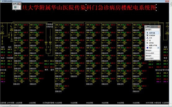

2 监控系统的主要功能 电力监控计算机通过现场设备和通信系统提供的传输通道,完成对各回路电力参数的数据采集,信息经分析、处理,以报表等多种形式供值班员参考,使值班员能够便捷的掌握供电系统的运行状况,包括相关设备的运行状况。 2.1 运行信息与保护信息采集 系统采集来自智能测控单元装置送来的参数,所有信息低压主进、母联和出线的遥测信号。包括每个回路的电压、电流、有功功率 、无功功率、功率因数、频率、有功电能、无功电能和各种告警信息等。 2.2 人机操作界面 系统提供简单、易用、良好的用户使用界面。可按照配电所显示配电系统设备状态及相应实时运行参数。 系统软件提供功能齐全的图形编辑软件,用户可以根据实际情况和以往习惯自行定各种图元图形及设备在各种状态下的显示方式。 包括如下功能特征: 全图形方式编辑的图形画面具有多种显示特性,用户可以非常直观、方便地编辑、定位、查看有关信息和内容。 提供画面管理工具,可联想相关调用、重要画面快速调用、画面文件索引选择、事故自动调用画面。 提供多种数值显示手段,数值可用棒图显示、曲线显示,并可根据数值状态和系统状态由用户根据需要和习惯自行定义闪烁、变色及置上特殊符号以便区分包括遥测在内的各种数据的正常、越上限、越下限等情况。 屏幕显示:中文液晶显示,可选择图形颜色、闪烁、动画等手段充分表示工况图及操作画面、配电系统实用参数表格、各类操作票及报表、事故及故障报警显示、测控及保护单元运行工况显示等电力运行状况;画面显示响应时间1s。见图2。
图2 配电系统图

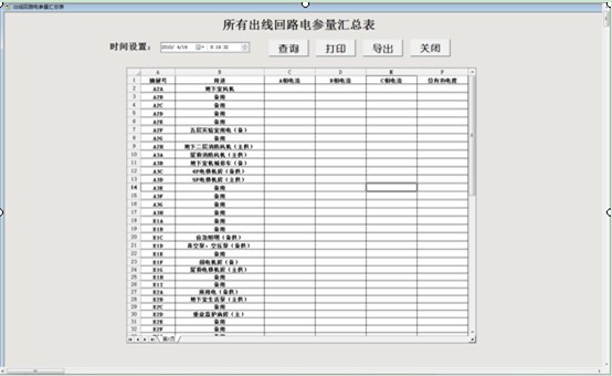

2.3 统计分析、报表、打印 时、日、月、年用电量统计;用户自定义报表格式和计算方法;所有报表的定时打印、召唤打印、和事件记录打印;数据库实时和历史记录保留2年以上;对各电气设备和系统运行参数进行汇总统计,并根据用户要求生成各类报表,包括:分时、日、月、季度和年度报表;见图3。
图3 电参量汇总表

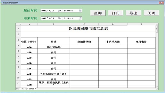

各设备参数和最值统计报表;全系统运行统计报表等对于事件记录、报警和数据报表,可设置为定时和根据需要的召唤打印。 能源统计报表及打印,对能源消耗进行汇总统计,并根据用户要求生成各类报表,包括:分时、日、月、季度和年度报表;能耗统计报表,日、月、年的有功/无功电能的统计,并按用户常规格式输出电能报表,实现人工抄表到自动报表,可设置为定时和根据需要的召唤打印,见图4。
图4 电能报表

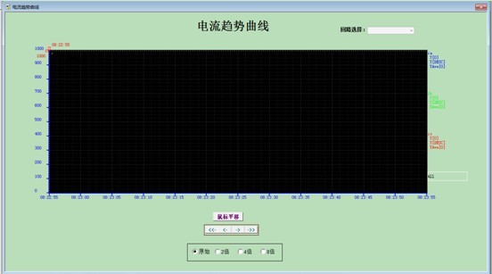

2.4 历史记录与趋势分析 系统收集各监测控制与管理装置的实时数据并存储在一个开放式数据库中予以保存,系统可保存长时段(多年)的历史记录。系统可以标准和设定文件格式随时调用和打印上述历史数据。 根据历史数据记录可进行各参数的年度、月度和日变化和实时数据趋势分析,进行分类和综合比较分析,为业务流程优化和设备设施使用优化提供依据,见图5。
图5 电流趋势曲线图

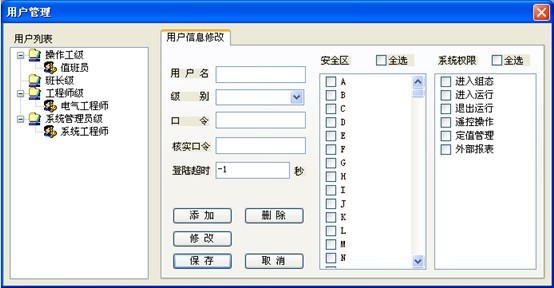

2.5 系统安全 本系统软件设置多达几百种密码分区和密级设置,为系统管理员、工程师、值长、一般值班操作人员等提供分级密码,并对所有操作自动进行带时标事件记录,可建立良好的反事故措施,见图6。
图6 用户权限管理

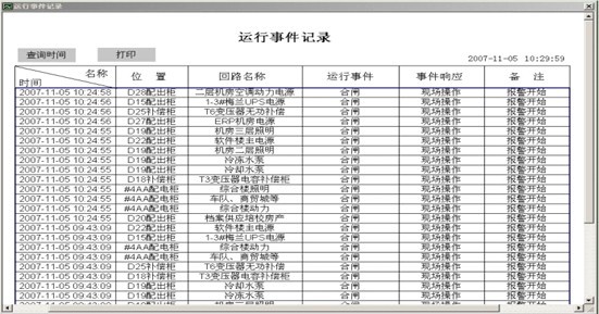

2.6 故障分析与设备维护管理 系统依据带时标的事件记录和波形记录可进行故障和事件的成因分析;另外,系统统计开关等设备的状态参数和累积寿命参数,可据此提出设备维护预告,见图7。
图7 事件记录
