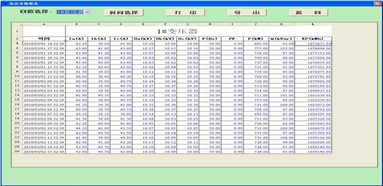

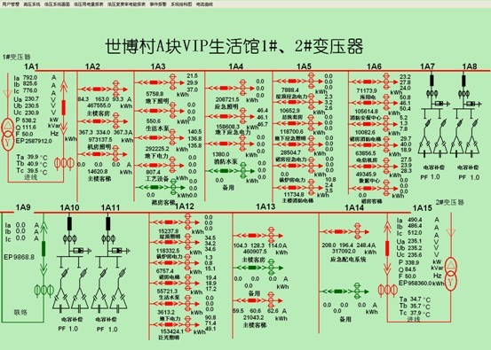

  世博村VIP生活馆低压配电系统见图2,功能有电量遥测主要监测运行设备的电参量,其中包括:进线三相电压,电流,功率,功率因数,电能,频率等电参量及配出回路的三相电流;遥信功能实现显示现场设备的运行状态,主要包括:开关的分、合闸运行状态和通讯故障报警;远程抄表功能,主要完成对各主要回路的远程集抄功能,可选择时间段进行查询见图3;
图2 世博村VIP生活馆低压配电系统图
  图3 远程抄表

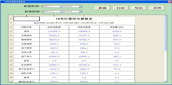

  用电量报表功能,根据时间段可以查询各回路的用电量情况,见图4;
图4 电能报表

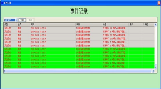

  事件记录功能,事件记录报警可实时历史查看,见图5;
图5 事件记录

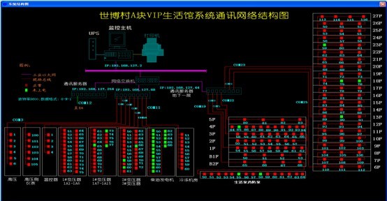

  系统通讯结构图,可实时查看系统各设备通讯运行情况,见图6。
图6 系统通讯

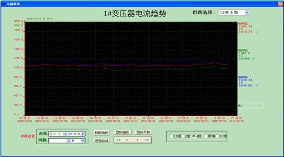

  负荷曲线,可直观的查看回路的负荷运行情况,见图7。
图7 负荷曲线
