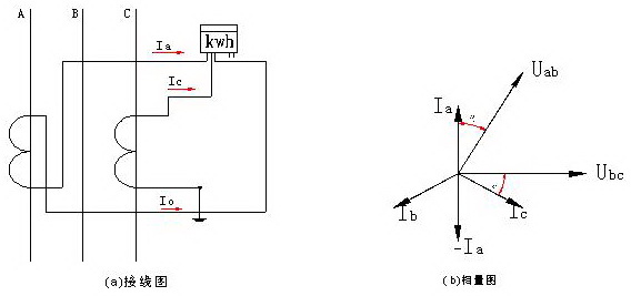

3.2.2.2  计量用电流互感器的错误接线(极性接反)对计量的影响
  (1)计量接线方式三相三线
  正确接线时的有功功率为:P=Pa+ Pc =UabIa.cos(30°+φa)+ Ucb.Ic.cos(30°-φc);
   三相电路平衡时,Uab=Ucb=√3U,Ia=Ic=√3I,即,P=3UI cosφ
  假如A相电流互感器极性接反,祥见接线图(a)和相量图(b)
  这样我们可以得出:公用线的电流Io是相电流的√3倍;
  电能表一的电流滞后电压的角度为:30°+φa+180°=210°+φa;
  电能表二电流滞后电压的角度为:30°-φc;
  所以错误接线时的有功功率为:
  P´=Pa´+ Pc´=Uab.Ia.cos(210°+φa)+ Ucb.Ic.cos(30°-φc)=UIsinφ;
  若功率因数cosφ=0.9,则当A相计量互感器极性接反,漏计电能为实际计量电能的:
  P/ P´-1=3UIcosφ/UI sinφ-1=3×0.9/0.4359-1=5.19倍;

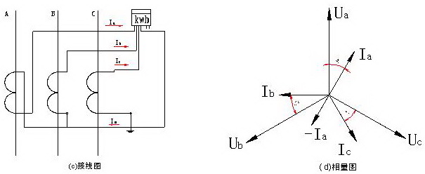

  (2)计量接线方式三相四线
  正确接线时的有功功率为:P=Pa+ Pb+ Pc =UaIa.cosφa+ Ub.Ib.cosφb+Uc.Ic.cosφc;
   三相电路平衡时,Ua=Ub=Uc=U,Ia=Ib=Ic=I,即,P=3UIcosφ
  假如A相电流互感器极性接反,祥见接线图(c)和相量图(d)
  这样我们可以得出:公用线的电流Io是相电流的2倍,A相电流为-Ia;
  所以错误接线时的有功功率为:
  P´=Pa+Pb+Pc=-UaIa.cosφa+Ub.Ib.cosφb+ Uc.Ic.cosφc= UIcosφ;
  P/ P´-1=3UIcosφ/UIcosφ-1=2倍;

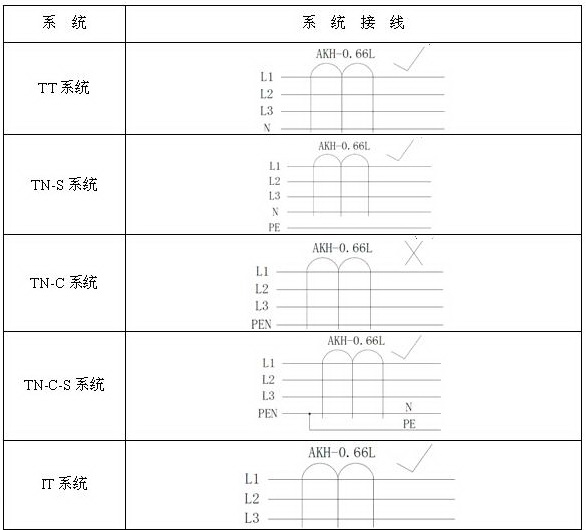

3.4  剩余电流互感器
3.4.1  在低压配电系统中接地保护主要有:零序保护(中、高压均可以使用)和剩余电流保护(也称漏电电流保护),两者基本工作原理相同都是基于基尔霍夫电流定律,但是使用场合根据系统接地方式的不同而不同。剩余电流互感器主要与继电器配合使用,也常常与电气火灾监控系统配套使用,灵敏度高。
3.4.2  剩余用电流互感器与零序电流互感器在低压配电系统中的区别,祥见(表四),以及剩余电流互感在接地系统方式不同时的应用,祥见表(五)。
表(四) 剩余电流互感器与零序电流互感器的区别
接地故障保护方式
接线方式
灵敏度
适用接地系统
备注
剩余电流保护
A、B、C三相导线与N线
一起穿过一个剩余C.T,
高
TT、TN-S、
TN-C-S、IT
零序电流保护
A、B、C三相导线一起穿过一零序C.T,低压也可在中性线N上安装一个零序C.T
较高
TN-S、TN-C、
TN-C-S、IT
表(五) 接线方式剩余电流互感器在接地系统方式不同时的应用
