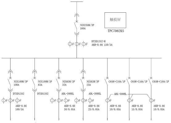

1.1  电源监控配电方案

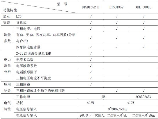

  电力监控系统由DTSD1352-H、DTSD1352、ADL-300EL监控仪表及TPC7062KS触摸屏组成,典型一次图如图1所示。监控仪表主要技术参数见表1。
图1 电源监控一次配电图
表1 监控仪表主要技术参数

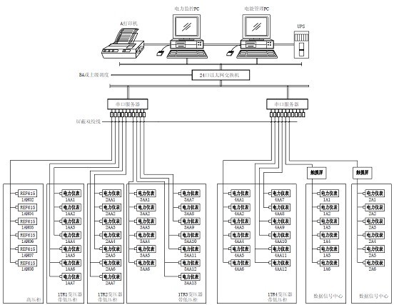

 1.2  组网结构图
  系统采用三层网络分布式结构,子站直接由人机界面TPC7062KS屏进行监控、采集现场仪表数据,电源监控组网结构图如图2所示。
 图2 电源监控组网结构图

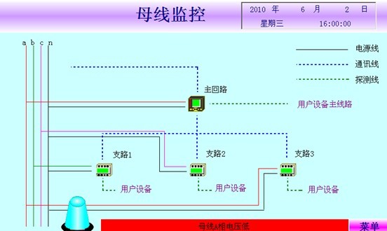

2.1  触摸屏
  触摸屏采用昆仑通态7英寸屏,型号为TPC7062KS,工作电源为DC24V/30W,主要实现的功能是及时将各个仪表采集到的数据动态显示到人机界面,报警或报警数据存储上传,以及实时、历史报警显示等。
  监控系统主要检测的数据对象有母线电流、电压、功率、电能、母线谐波数据,各个支路电压、电流、功率、电能,及各个支路的分合状态。显示方式以数字显示、折线图、条形图为主,监控系统界面如图3所示。
图3 监控系统界面

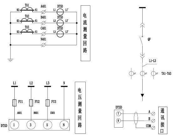

2.2  母线电参数检测仪表——DTSD1352-H
  该仪表不需要工作电源,功耗不大于3W;电压信号输入,0~300V/50Hz;电流信号输入,一次电流80A以下直接输入,80A以上二次输入0~5A。主要功能有测量常规的三相交流电量,如相电压、线电压、电流、有功功率(分相与合相)、无功功率(分相与合相)、视在功率(分相与合相)、功率因数(分相与合相)等;电能有四象限电能,包括吸收有功电能,释放有功电能,感性无功电能,容性无功电能;以及测量电压、电流2~31次谐波分量及总谐波含量、电流K系数、电压波峰系数、电话波形因子及三相电压、电流不平衡度等,用户可以方便的对供电电网质量进行分析。
  DTSD1352-H在电流小于80A时可直接接入,不需要经过电流互感器,其二次原理图如图4所示。
  图4 DTSD1352-H二次原理图

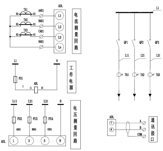

3.2 小电流分支回路监控仪表¬ ADL-300EL
  该仪表主要监测电流小于63A的回路。仪表工作电源,AC85~265V,功耗≤2W;电压信号输入,0~300V/50Hz;电流信号输入,二次输入0~50mA。主要功能有测量常规的三相交流电量,如相电压、线电压、电流、有功功率(分相与合相)、无功功率(分相与合相)、视在功率(分相与合相)、功率因数(分相与合相)、有功电能及无功电能;该仪表可用于三相回路中也可用于3个独立的单相回路。
  ADL-300EL支持0.05A电流信号接入,电流互感器二次侧不允许接地。用于三相回路的二次原理如图5所示。
  图5 ADL-300EL用于三相回路二次原理图
  用于3个独立的单相回路二次原理如图6所示。
图6 ADL-300EL用于3个独立的单相回路二次原理图
