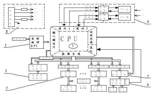

1  电路设计原理
  ARTU-P32遥脉单元硬件电路包括,主CPU芯片、拨码开关设定输入、实时时钟、双路RS485通讯、脉冲计数存储、电源管理及看门狗控制、光电隔离输入采集、供电电源模块等8部分组成。(见图1)
图1 电路结构

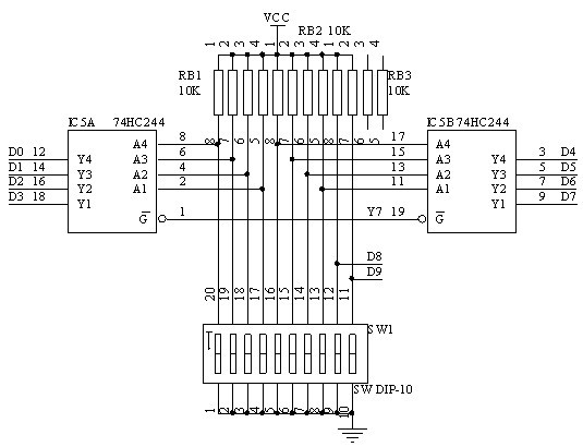

1.2  拨码开关设定输入
  拨码开关提供用户一个简化的人机接口,用于设定RS485通讯中的地址、波特率、数据格式等设定功能,拨码开关(SW1)的10位数据口都接10k电阻上拉到Vcc,电路使用一个74HC244(IC5)数据缓冲器,把拨码开关的状态传送到8位数据总线,剩余两根数据线则直接接到CPU的I/O端口。(见图2)
图2 拨码开关设定输入电路

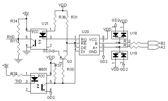

1.4  通讯方式
  通讯方式采用双路RS485方式,调试及设定和上位机通讯部分在物理上分成两路,互不干扰,有效防止可能存在的误操作。(见图3)
图3 双路RS485通讯电路

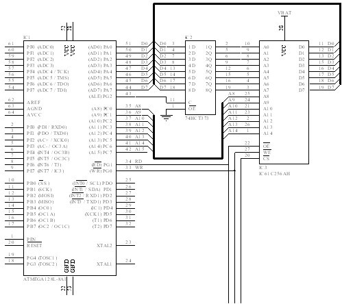

1.5  脉冲计数存储
  脉冲计数存储器使用32k低功耗SRAM(IC3)IC61C256AH和后备电源形成一个断电不丢失的数据存储单元,使用数据锁存器74HC373(IC2)和CPU的PC端口组成15位数据地址对IC3进行数据存储操作。(见图4)
图4 脉冲计数存储电路

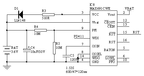

1.6  看门狗控制
  掉电自动保存部分使用MAX691CWE(IC8)作为电源管理,在系统有辅助供电的情况下保证IC3由主电源Vcc供电,当主电源掉电时则自动切换到后备电池供电方式。同时此芯片还兼有看门狗功能,在系统死机的极端情况下及时复位CPU,使系统快速恢复至受控状态。(见图5)
图5 看门狗电路

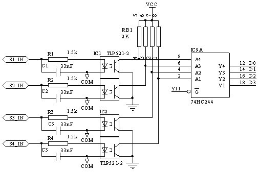

1.7  光电隔离的输入信号状态采集
  外部开关信号采集使用光耦(IC1,IC2只画出其中四路)作电器隔离,光耦输出端使用一个数据缓冲器74HC244(IC9)对光耦输出信号进行缓冲后传送到CPU的数据总线供CPU读取。(见图6)
图6 信号状态采集

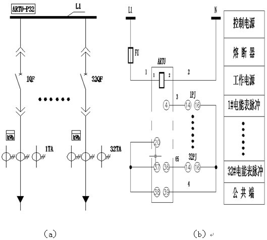

5  应用案例
  以计量32个电气干线电能为例,电能表为DTM862-2型,一次方案见图8(a),电能脉冲采集二次见图8(b)。使用传统的机械式电能表附带脉冲接口,利用智能化的脉冲接收装置实现远程集中式抄表功能。
图8
