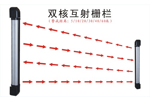

其工作原理如下图所示:发射端发出多束有效宽度为100mm的人视觉不可见
的防卫射束构成网状,接收端在收到防卫射束时,进入防卫状态。
当任两条防卫射束被完全遮断超过40ms时,接收端的蜂鸣器会产生现场提示
音,报警信号输出电路立即向主机发出无线报警信号。
如果有飞禽(如小鸟、鸽子)飞过被保护区域由于其体积小于被
保护 区域,仅能遮挡一条红外射线,则发射端认为正常,不向报警主机报警
