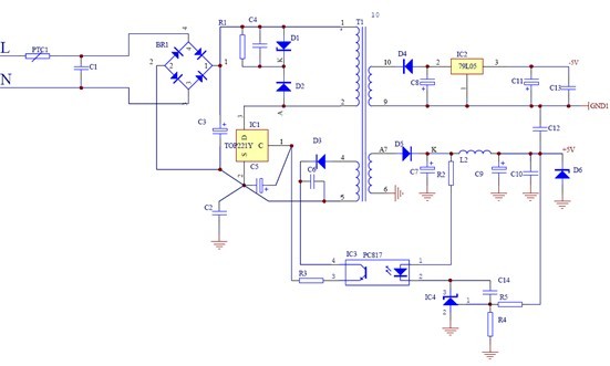

  采用的电源模块为通用+5V开关电源模块。电路原理见图3。该电源模块输入电压为AC85V~265V或DC100V~350V,输入频率45Hz~60Hz,输出电压稳定、故障率小,输出纹波 <1%,转换效率≥75%。具有过压、过流保护。该模块经实际现场使用,具有很高的稳定性、可靠性和抗干扰能力。

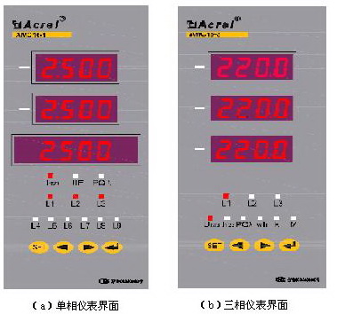

  人机界面采用LED数码显示。系统采用2排四位LED数码管加1排6位数码管显示各个回路的电参量,其显示的数据含义由红色LED发光二极管指示。其默认显示方式为循环显示各个回路的电参量,用户也可根据实际需要进行设置。电参量的显示范围0~9999,并在编程状态下显示菜单及参数,见图4仪表界面。数码管显示采用动态扫描方式,其驱动电路使用一片74HC595加三极管构成。

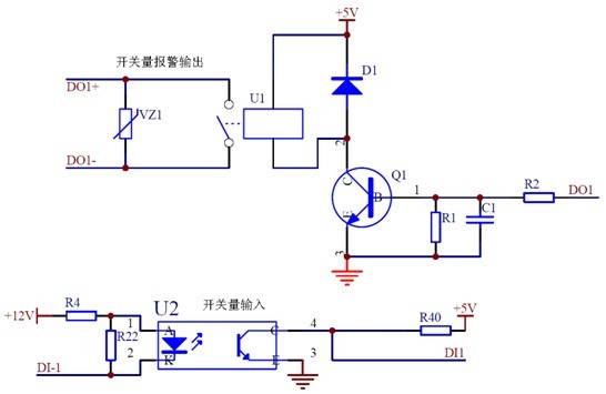

  开关量控制模块由开关量输入和告警输出组成,电路原理见图5。开关量输入经光电耦合器连接到CPU。告警输出由GPIO口经光电耦合器连接到输出继电器。开关量输入共设有18路,分别监测3个三相回路的分闸、合闸状态。设有1路告警输出,其告警条件可任意设置,只要满足一个设定的条件就会输出告警信号。

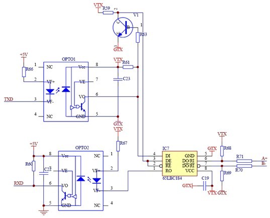

  通讯接口模块采用通用的RS-485、Modbus RTU通讯规约,电路原理见图6,能实现遥测、遥控、遥信等功能。
