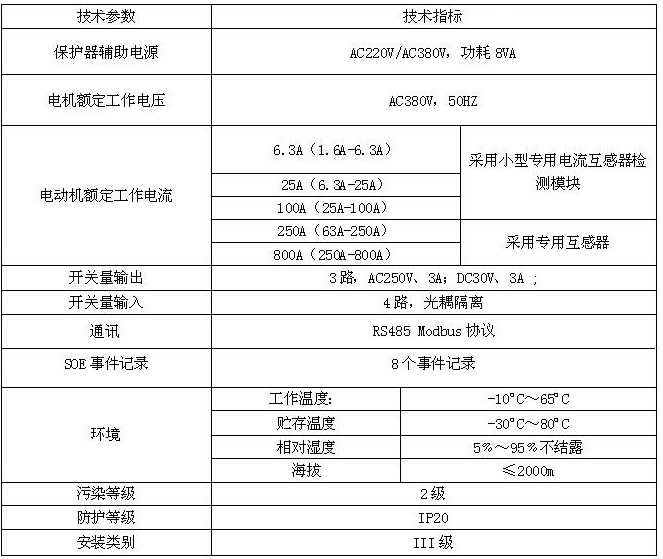

1  技术指标
  ARD2型智能电动机保护器的技术指标见表1。

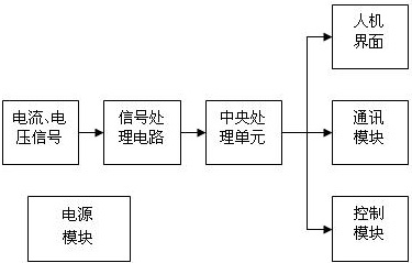

  ARD2型智能电动机保护器采用低成本的设计方案,整体系统由信号处理单元、中央处理单元、电源模块、人机交互单元、人机界面、控制模块、通讯接口模块等构成,装置硬件结构如图1所示。
图 1

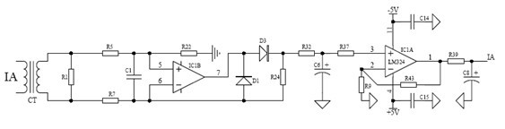

  信号处理单元采用整流放大滤波电路,见图2,该电路能将采样得到的交流信号整流成直流信号,由CPU片内AD进行转换计算。
 图 2
  图中IC1为运算放大器LM324,采用双电源供电,这样可以保证LM324输出电压达到5V充分利用A/D转换提高显示精度。IC1将采样得到的信号进行两级放大处理,提高了信号的采样精度,保证了信号的线性度。

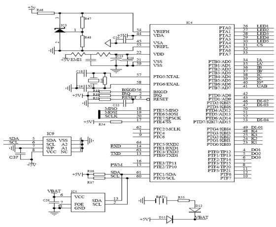

2.2  中央处理单元
  中央处理单元选用MOTOROLA公司的第一款基于高度节能型S08核的器件MC9S08AW32高性能单片机,该单片机片上资源丰富,抗干扰能力突出。内含32K字节用户程序空间,片上集成2K的RAM,支持BDM片上调试功能,片内集成看门狗电路,片上集成8通道10位AD。外部扩展了铁电存储器,用于存储一些重要的参数,即使以后升级程序也不会丢失先前的重要数据。
  CPU对采样信号进行处理计算,根据测量得到的电流、电压值与预先设定的各种保护数值进行对比,由此来判断电动机的运行状态是否正常,是否需要进行保护。中央处理单元电路见图3。

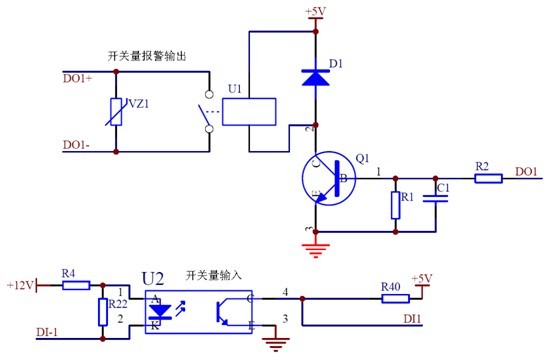

2.5  控制模块
  控制模块主要由开关量输入、输出组成,见图4。开关量输入用于监测外部开关状态,也可根据客户要求用于电动机的起动、停止控制;开关量输出主要用于输出报警信号、脱扣信号和远程起动信号。

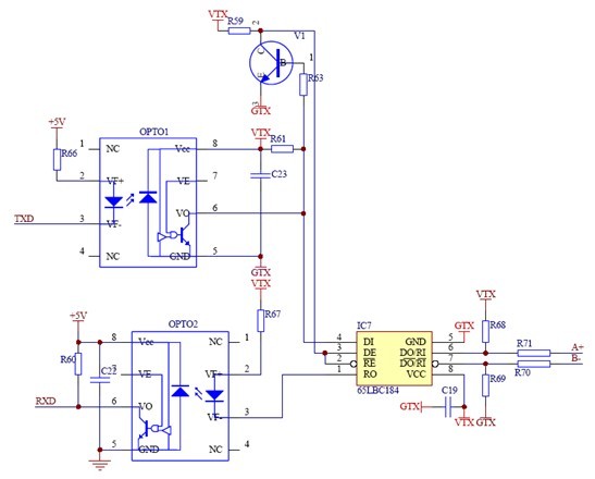

2.6  通讯接口模块
  通讯接口模块采用通用的RS-485、Modbus RTU通讯规约,能实现遥测、遥控、遥信等功能,见图5。

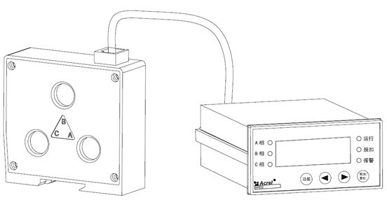

2.7  整体设计
  保护器采用主体模块和电流互感器模块分离的结构如图6。该结构非常适合安装于抽屉式开关柜。安装时将带显示的保护主体部分嵌入式的安装在开关抽屉的活动面板内,这样既简化了柜内接线、又方便了系统随时调整、设定参数和显示、监控,同时数字化的显示面板也增添了柜面的统一性和美观性,使得配电室内的设备运行情况及故障状态一目了然,极大的方便了系统巡视和检修维护。互感器部分采用DIN35导轨式安装方式,方能够按照用户的测量需求,更换不同量程的电流互感器。

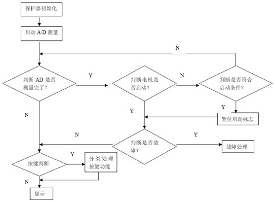

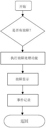

  本产品的主软件流程图如图7所示,主程序包括A/D子程序、保护子程序、计算显示子程序、按键处理子程序、通讯子程序等子程序,由于程序内容较多,现只给出主程序流程和保护子程序流程图,见图8。
图 7
图 8

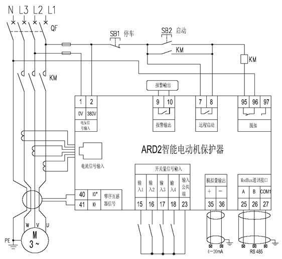

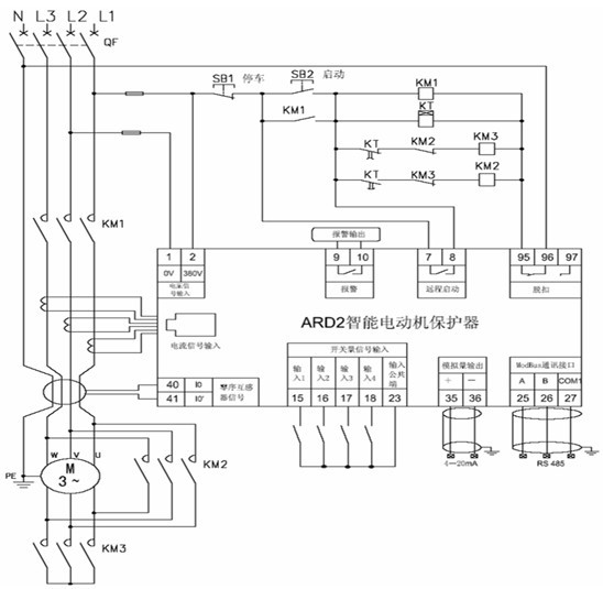

4  典型应用
  图9为采用直接启动接线方式的ARD2智能电动机保护器典型应用图。用户可通过按动外部启动按钮SB2或通过上位机远程控制保护器的启动继电器来启动电机。其控制方式为:当启动按钮SB2按下或远程启动继电器7、8闭合,则接触器KM的吸引线圈处于通电状态,使接触器KM的主触头和自锁触头KM闭合,启动电动机。此时,松开SB2或启动继电器7、8断开后接触器KM的吸引线圈还是处于通电状态,主触头和自锁触头KM仍旧处于闭合状态,电动机处于通电状态。一旦电动机正常启动后,保护器就对电动机的运行状态进行监测,当电动机出现故障状态后,ARD2保护器的脱扣继电器动作,常闭触点95、96断开,使接触器KM的吸引线圈断电,使接触器KM的主触头和自锁触头的状态由合变为分,切断电动机的供电,使电动机停车。
图 9
  图10为电动机采用Y—&#8710;转换启动接线方式的ARD2智能电动机保护器典型应用图。在图5中,时间继电器KT的触头状态为吸引线圈失电时的状态,即“常态”。当启动按钮SB2或远程启动继电器7、8闭合,则接触器KM1线圈通电,使KM1的主触头和自锁触头KM1闭合,同时,时间继电器KT吸引线圈通电,由于延时作用,它的触头不立即动作,于是接触器KM3线圈通电,接于主回路中的KM3的主触头闭合,电动机进行星型连接降压启动状态,同时KM3的互锁触头断开,使接触器KM2的吸引线圈不能通电,电动机运行于Y型供电方式。当时间继电器KT的延时时间到,时间继电器KT的延时断开常闭触头断开,使接触器KM3吸引线圈断电,主触头KM3断开,同时时间继电器KT的延时闭合常开触头闭合,接触器KM2的吸引线圈通电,主触头KM2闭合,电动机供电方式改为&#8710;型连接,进入正常运行状态。与此同时,KM2的互锁触头断开,使接触器KM3吸引线圈不会通电。一旦电动机正常启动后,保护器就对电动机的运行状态进行监测,当电动机出现故障状态后,ARD2保护器的脱扣继电器动作,常闭触点95、96断开,使接触器KM的吸引线圈断电,使接触器KM的主触头和自锁触头的状态由合变为分,切断电动机的供电,使电动机停车。
