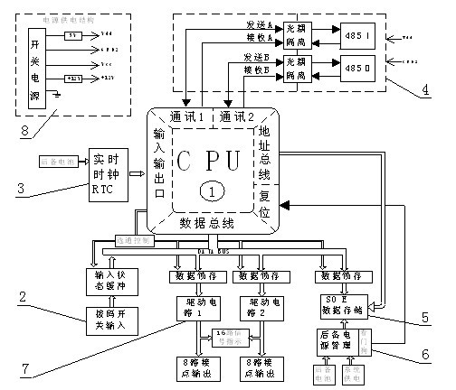

  ARTU-J16遥控单元硬件主要包括主CPU芯片、拨码开关设定输入、实时时钟、双路RS485通讯、SOE事件记录存储、看门狗控制、继电器控制及输出、供电电源模块等8部分组成(见图1)。
图1 电路结构

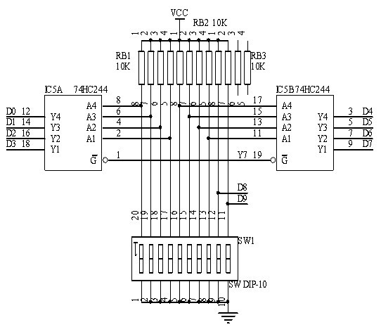

1.2  拨码开关设定输入
  拨码开关提供用户一个简化的人机接口,用于设定RS485通讯中的地址、波特率、数据格式等设定功能,拨码开关(SW1)的10位数据口都接10k电阻上拉到Vcc,电路使用一个74HC244(IC5)数据缓冲器,把拨码开关的状态传送到8位数据总线,剩余两根数据线则直接接到CPU的I/O端口(见图2)。
图2 拨码开关设定输入电路

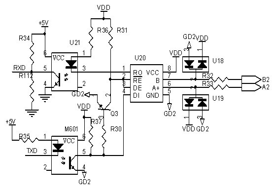

1.4  通讯方式
   通讯方式采用双路RS485方式,调试及设定和上位机通讯部分在物理上分成两路,互不干扰,有效防止可能存在的误操作(见图3)。
图3 双路RS485通讯电路

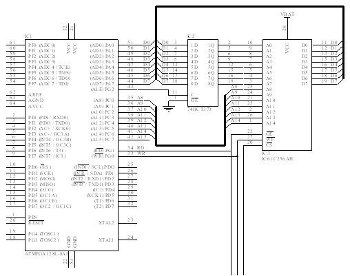

1.5  SOE事件记录存储
  SOE事件记录存储器使用32k低功耗SRAM(IC3)IC61C256AH和后备电源形成一个断电不丢失的数据存储单元,使用数据锁存器74HC373(IC2)和CPU的PC端口组成15位数据地址对IC3进行数据存储操作(见图4)。
图4 事件记录存储电路

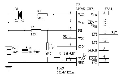

1.6  看门狗控制
  掉电自动保存部分使用MAX691CWE(IC8)作为电源管理,在系统有辅助供电的情况下保证IC3由主电源Vcc供电,当主电源掉电时则自动切换到后备电池供电方式。同时此芯片还兼有看门狗功能,在系统死机的极端情况下及时复位CPU使系统快速恢复至受控状态(见图5)。
图5 看门狗电路

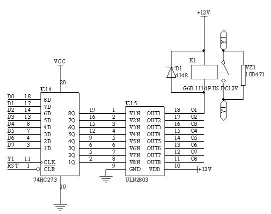

1.7  继电器控制及输出
  继电器控制输出使用一个74HC273(IC14)锁存需要输出的8路继电器输出状态,再经由ULN2803(IC15)驱动对应的继电器(K1只是16路中的一路),二极管D1可以旁路继电器K1在断开的瞬间所产生的反向电流,而并接在K1输出接点上的压敏电阻VZ1则可以吸收关断后级感性负载所产生的反向电动势,有效延长输出继电器触点的寿命(见图6)。
图6 继电器控制及输出

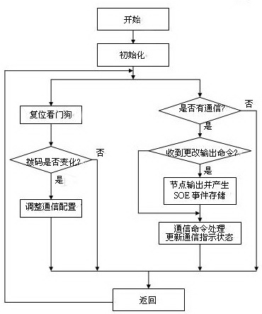

2  软件设计
  软件设计流程见图7。
图7 软件流程图

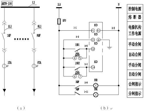

4  应用案例
  以某配电系统为例,1台ARTU-J16控制8路低压馈线,CM1断路器配电动机操作机构,一次方案见图8(a),控制方式见图8(b)。启停按钮现场手动控制各回路断路器的合、分闸,遥控单元通过通讯接口集中控制8路断路器的工作状态,实现断路器就地与远程两地控制的工作模式。
图8
