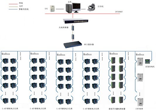

  ACREL-2000型配电监控系统采用分层分布式结构。
  现场设备层主要的设备为:多功能网络电力仪表、微机保护装置、变压器温湿度控制仪以及应急柴油发电机的控制模块555。这些装置分别对应相应的一次设备或安装在电气柜内,或安装在其设备柜体上。均采用RS485通讯接口,通过现场屏蔽双绞线进行组网通讯,实现数据现场采集。
  通讯控制层主要为:通讯服务器,其主要功能为把分散在现场采集装置集中采集,完成数据传输协议的转换后(将RS485转换为RS232)远传至站控层监控主机,完成现场层和站控层之间的数据交互。
  站控管理层:设有高性能工业计算机、显示器、UPS电源、打印机等设备。监控系统安装在计算机上,集中采集显示现场设备运行状况,以人机交互的形式显示给用户。
  以上网络仪表均在现场均采用RS485接口和MODBUS-RTU通讯协议,通讯接口是半双工通信,即通信的双方都可以接收、发送数据但是在同一时刻只能发送或接收数据,数据最高传输速率为10Mbps。RS-485接口是采用平衡驱动器和差分接收器的组合,抗噪声干扰能力增强,总线上允许连接多达32个设备,最大传输距离为1.2km。

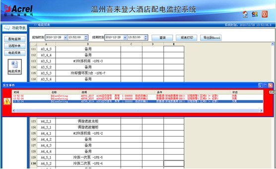

2.8  运行界面

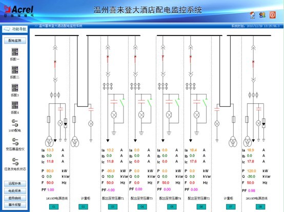

  上图所示为10KV配电回路运行情况;

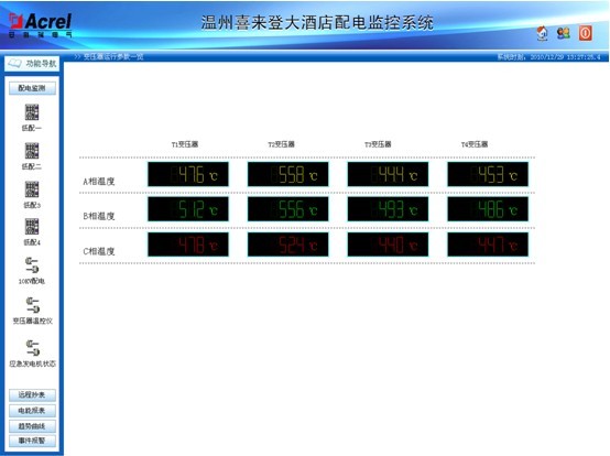

 上图所示为变压器实时温度;
  上图所示为实时报警信息;

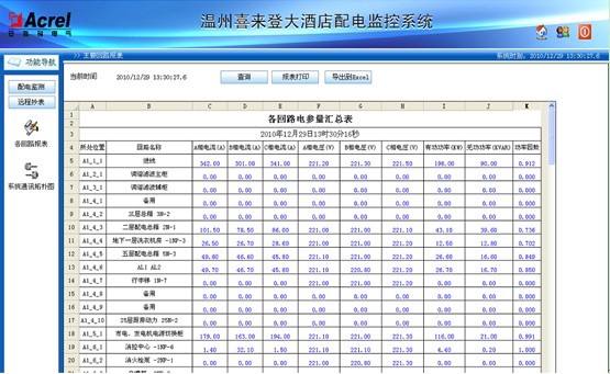

  自动生成的电参量报表;

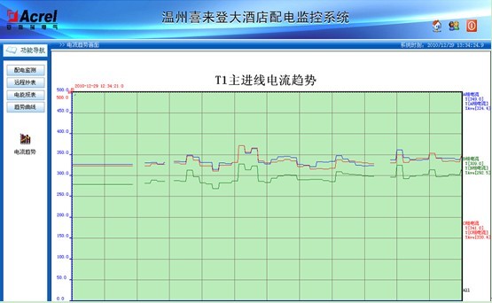

  系统负荷曲线。
