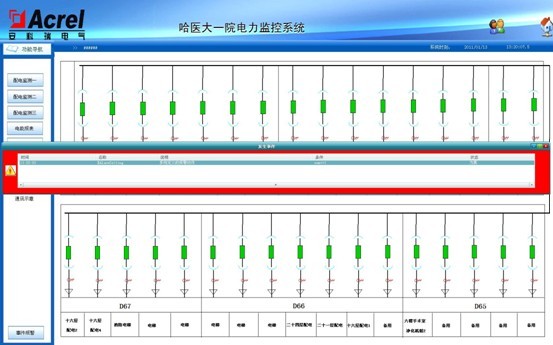

图1 系统一次图
  系统一次图:直观地显示低压系统各回路的状况,在断电或分合闸时一次图上绿色刀闸会自动变为红色而且会有提示框弹出并伴随声音报警。

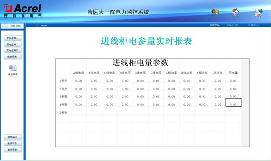

图2 实时电参量
  实时电参量:低压各回路三相电流、电压、功率、频率、电能数据等查询、打印及导出。

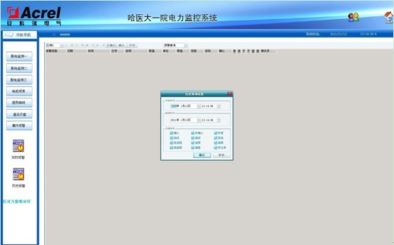

图3 报警查询
  分合闸报警信息:各重要回路分合闸遥信报警,实时报警及历史报警查询。

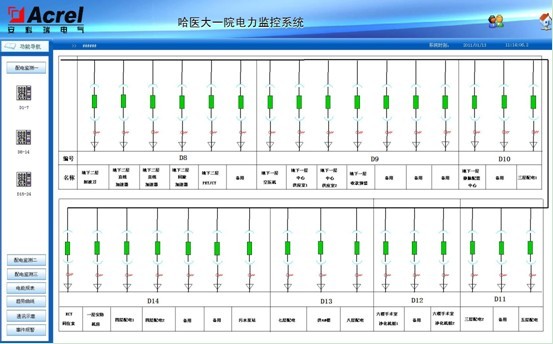

图4 弹出式提示框
  弹出式提示框:弹出式提示框可显示回路名称,故障报警原因。
