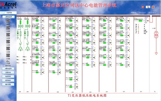

低压配电系统主要监测运行设备的电参量,其中包括:进线三相电流,功率,功率,电能,频率等电参量及配出回路的三相电流,见图3。
图3 T1变压器低压配电系统图

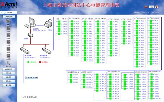

系统通讯状态图,可实时查看系统各设备通讯运行情况,见图4。
图4 1#(公安局)配电室通讯状态

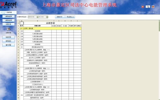

远程抄表功能,完成对各主要回路的实时远程集抄功能,见图5。
图5 远程抄表

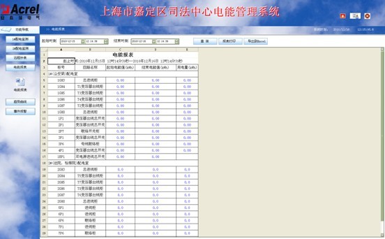

电能报表功能,根据时间段可以查询各回路的用电量情况,定期打印报表,见图6。
图6 电能报表

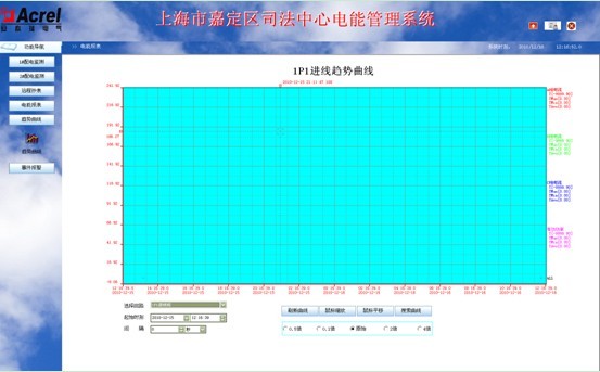

趋势曲线,可直观的查看回路的负荷运行情况,见图7。
图7 趋势曲线

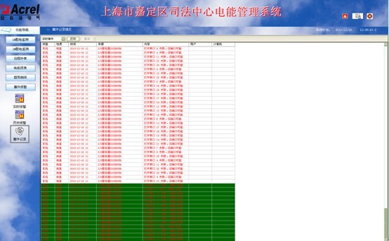

事件记录功能,事件记录报警可实时历史查看,见图8。
图8 事件记录
