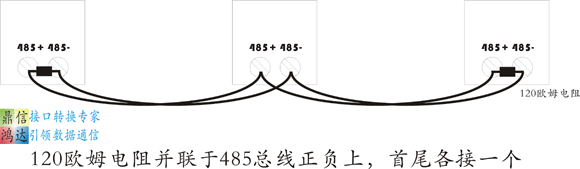

并联终端匹配分为单电阻和双电阻,RS-485总线终端匹配多采用的是双电阻并联终端匹配,如采用单电阻方式,负载端并联电阻值与传输线的特性阻抗相等或相近,那样静态电流将会很大,对电流驱动能力要求很高,很少采用。双电阻并联终端匹配由于是两电阻并联值与传输线的特性阻抗相等或相近,每个电阻都比传输线的特征阻抗大,对电流的要求不高。但是,并联终端匹配不管是单电阻还是双电阻总归是会带来直流功耗,降低总线负载能力。一般485总线传输线的特征阻抗为120欧姆,采用两个120欧姆电阻作为485总线的终端匹配电阻,具体连接方式是首尾各接一个,并联于485正负上。由于485总线并联电阻会导致直流功耗,一般建议在传输距离不超过300米,传输速率较低的情况下不要接终端电阻,只有在传输有信号反射,导致通信不稳定的情况下才加以考虑接终端电阻。
