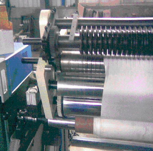

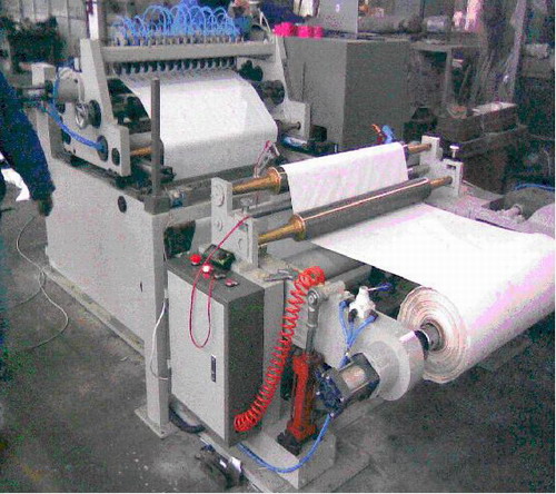

分切机是用于对包装材料(如:水松纸等)进行分切卷曲的设备,主要由放卷-过渡段-收卷三个部分组成,“放卷”由磁粉离合器控制其张力,“过渡段”由一些辊筒组成,“收卷”由变频器控制整机速度。丹佛斯VLT FC301系列变频器具有响应时间快、速度控制精度高等特点,通过速度闭环控制,可将转速误差控制在+/-0.15rpm之内(4极电机,0-6000rpm),因此,选用丹佛斯VLT FC301来驱动收卷电机。
二.系统参数
最高线速度 ―  350m/min
收卷电机   ―  5.5KW,380V,50Hz,11.6A,1440RPM
收卷变频器 ―  FC301P7K5

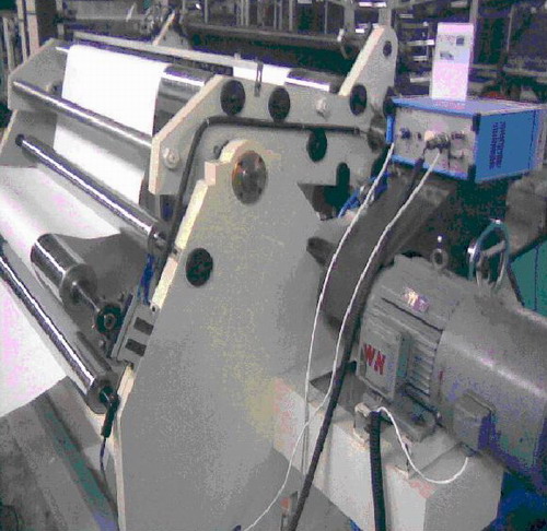

FC301P7K5采用闭环速度控制模式,由安装在从动辊上的编码器作为反馈信号,电位器控制线速度大小。其主要参数设置如下表所示:

在运行过程中,随着材料的绕卷,张力始终保持恒定,达到了良好的效果。
