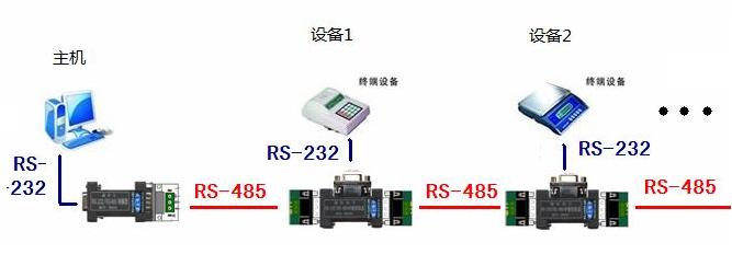

在下一代RS-485总线中,每接一个RS-232/RS-485转换器,RS-485信号都得到了中继增强,所以这种RS-485总线不再受一条RS-485总线最远1200米的限制,而是当接N个转换器时就可以达到1200米的N倍距离,N不受限制。传统的RS-485总线有接负载个数的限制,比如128个,就是同一条RS-485总线中最多挂128个RS-485口。使用N个RS-232/RS-485转换器构成的RS-485总线中,由于接入的转换器将RS-485总线分开为了N段(每一段之间相当于有一个中继器),所以当接N个转换器时就可以达到128×N倍的负载个数,而且N不受限制。简单地说,下一代RS-485总线的每一个节点都带中继功能,在加入一个RS-485节点的同时增加了驱动,包括传输距离和负载能力。在下一代RS-485总线的概念下,BOSHIKA改变了传统的1路RS-232到1路RS-485的转换方式,也不是简单的多路RS-232到多路RS-485转换的叠加。BOSHIKA将原本用于延长RS-485通信距离并且提高负载能力的中继器与RS-232/RS-485转换器进行绑定,同时对RS-485信号的流向进行整理,使得用户在使用时感觉就是一个RS-232与RS-485的转换器。这种思想体现在最新的《一种带中继功能的串口转换器》专利文献中。对于BOSHIKA而言,下一代RS-485总线的变化就是要不受最远距离和节点数的限制,,同时下一代RS-232/RS-485转换器还得保持无需供电的特性。
