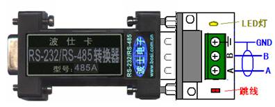

2、判断RS-232串口是否有信号
将485A的DB-9孔头直接插到标准RS-232针座上,看接线端子上的LED灯是否亮即可判断RS-232口是否有信号。由于485A从RS-232口的信号上窃电,所以RS-232有信号则LED灯就亮。这样同时也可以判断485A基本上是好的,因为至少485A的窃电电路部分是工作正常的。
2、作为RS-232到半双工RS-485转换器使用
端子端子板中间红色的是跳线,由于选择是否接120欧姆终端电阻,这个电阻已经焊接在接线端子板的反面。一般不短接跳线,就是无需加终端电阻。只有在距离较远,速率比较高时才需要。485A就是一个半双工的RS-232/RS-485转换器。

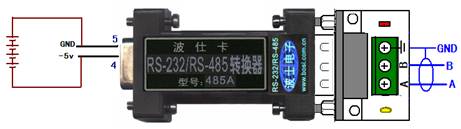

    4、作为有源RS-232/RS-485转换器使用
    一般我们只知道485A是一种无源转换器,其实它也可以有源使用。外接电源有2种接法,就是分别从RS-485端和RS-232端接电源。
    从RS-485端外接电源比较简单,与第2节介绍的对外提供5V电源的接法一样。不过现在是从外部加进5V电源而不是输出5V电源,虽然5V和GND端子的引脚分配一样。
    从RS-232端外接电源有点麻烦,必须使用DB-9/DB-9转接头并且焊接电源线。特别注意的是,外接电源是DB-9孔的4脚接—5V(相对5脚GND),所以一般要使用隔离电源。将隔离5V电源的正极接GND,负极接4脚,或者使用4节1.5V电池。
