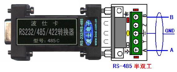

3、  作为RS-232到半双工RS-485转换器使用
端子端子板中间红色的是跳线。“全/半”的跳线选“半”,并且将A-Y、B-Z通过跳线短接,就是一个半双工转换器。

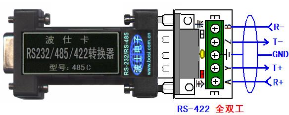

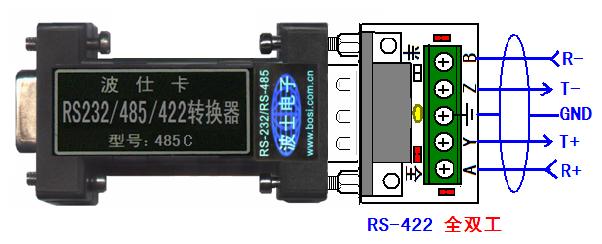

4、  作为RS-232到全双工RS-422转换器使用
“全/半”的跳线选“全”,并且将A-Y、B-Z通过跳线断开,就是一个全双工转换器。这种全双工的优势在于支持全双工多机通信。
