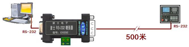

EX232是国内著名串口通信方案供应商波仕卡的一种RS-232的增强器,用于直接延长RS-232的通信距离,无需成对使用。EX232特别适合无法在远端RS-232口接RS-232/485转换器的情况。
我们知道,常用的延长RS-232距离的方法是使用RS-232/RS-485转换器,比如波仕485A转换器,但是必须在相互通信的2个RS-232口各加一个485A。在有些情况下不方便接转换器,比如串口显示屏,因为1、串口显示屏本身就比较小,2、由于只有RXD信号没有TXD信号所以无法窃电,也就无法驱动无源转换器。再比如水下海洋探测仪器的串口通信,仪器已经放入水下并且密封。
EX232的外形为DB-9 /DB-9转接盒大小。将EX232的DB-9孔端直接外插计算机的RS-232口,此时EX232的DB-9针座就是一个具有最远500米以上通信距离的增强型RS-232口。 增强型RS-232口可以与显示屏的普通RS-232口之间达到最远500米以上的距离。
由于串口显示屏只是纯粹接收RS-232信号(并显示),所以没有TXD发送信号,完全是单向RS-232传输。485A无源RS-232/485转换器或者Y232A型RS-232光隔远程收发器需要从TXD信号窃电才能工作,所以就无法接到串口显示屏。另外显示屏往往设计的正好合适的安装尺寸所以无空间再加转换器,所以只能够用本身的RS-232口。
目前许多串口显示屏还带有TTY电流环接口,但是TTY并没有RS-485或者RS-422那样的统一国际标准,每一家的TTY都有一些不同,未必兼容。波仕卡的Y232A系列RS-232光隔远程收发器虽然也是某种形式的电流环,但是往往不兼容显示屏的TTY。即使专门的RS-232/TTY转换器TTY232也不一定兼容。
水下海洋探测仪器往往带RS-232口,由于RS-232口也还有最远15米的通信距离所以在近海或者江河湖泊中使用没有问题。当水下深度超过15米后RS-232无能为力,如果要转换为RS-485,由于水下仪器的密封装配往往无法加RS-485转换器.此时只有用EX232把水面以上的RS-232口进行信号增强。
