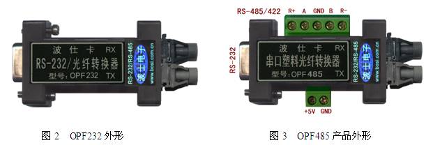

实现串口塑料光纤的传输首先必须用到RS-232转塑料光纤的转换器和RS-485/422转塑料光纤的转换器。我们以波仕OPF232型无源RS-232/塑料光纤转换器和波仕OPF485型有源RS-232/485/422到塑料光纤转换器为例先介绍单点串口信号如何接入塑料光纤。
OPF232型RS-232/光纤转换器的外形为DB-9/DB-9转接盒大小,其中DB-9(孔座)一端直接插在计算机的DB-9芯RS-232针座上、无须外接电源,使用一对塑料光纤接头。
OPF485型RS-485/422/232/光纤转换器的外形为DB-9/DB-9转接盒大小,其中DB-9(孔座)一端直接插在计算机的DB-9芯RS-232针座上,产品侧面有接线端子接RS-485、RS-422以及5V电源,使用一对塑料光纤接头。

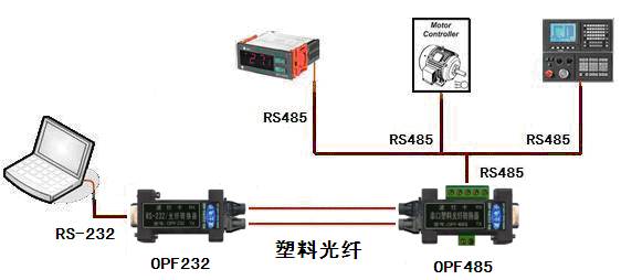

1、简单的串口塑料光纤组网
图4 简单的串口塑料光纤组网
这种直接并联连接也是串口塑料光纤多机通信的最简单的连接方式。N个串口设备的RS485并联在一起后(所有A接一起、所有B接一起)接入OPF485光纤转换器的RS-485口。距离受到多模光纤<100米的限制,节点受到最多128个的限制。这种组网方式只有在塑料光纤在少于100米内是可以通信的。
注意这种通信还有一个严重的限制,就是要求各个串口设备的RS-485口必须先并联在一起再接到OPF485的RS-485口,但是如果各个设备的串口不是RS-485而是RS-232呢?这就必须用到串口塑料光纤的中继转换器OPF232EX。

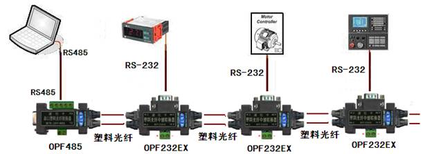

2、带中继转换的串口塑料光纤组网
图5  带中继转换器的串口塑料光纤组网
波仕OPF232EX塑料光纤中继转换器的外形为DB-9/DB-9转接盒大小,使用2对塑料光纤接头,产品中间有一个DB-9针座和5V电源接线端子。产品的DB-9针座仅仅是一个RS-232口,只有RS-232信号。OPF232EX只能够再外插波仕RS-232/485/422转换器生成RS-485、RS-422口。
  这种组网方式不仅实现了多串口的塑料光纤组网,而且最关键的在于同时还实现了通信距离的延长。请注意每一个OPF232EX中继转换器有2对光纤口,特点在于它的2对光纤具有相互中继的功能,所以每接一个OPF232EX则通信距离再度延长100米。这样在布塑料光纤时不用考虑已经布了多远距离,使用就更加方便,而且各个串口设备之间还实现了(光纤)隔离。注意最远的两端由于只用到一对光口所以可以用OPF485或者OPF232即可
