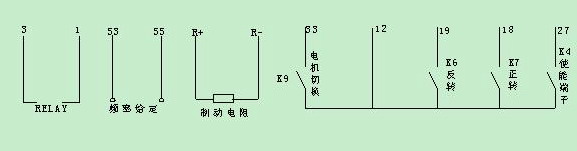

客户是一家家具制造公司,原本使用的是科比变频器,变频器应用于锯片机,锯片机用来切割不同厚度不同形状的木板。变频器分别控制两个电机的升降和平移, 电机升降可以满足切割不同厚度的木材和更换新的锯片; 带有锯片的电机平移动作可以循环切割木料。当系统重新上电时,无论锯片处于何处都必须复位到起点;当发出切割指令时,锯片开始前移并开始切割木料,木料切割完后位置传感器会将信息反馈给PLC,同时PLC再发出指令给变频器让锯片返回并切割下一部分木料.
KEB变频器控制端子接线图:
K6和K7分别控制电机正反转,K4为使能端;频率给定方式是PLC输出0--+10V的电压信号对应0—50HZ;并且KEB也是利用变频器自身的+15V源极开机方式.以上条件丹佛斯VLT2800全部可以满足并且能够达到客户所有要求的功能.
更换原因: 由于生产环境恶劣,粉尘较多,科比的变频器在这场合中经常损坏,已经影响到生产的连续性,客户无法忍受。因此我们给客户选用VLT2800系列的丹佛斯变频器来替换。

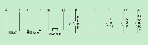

采用VLT2800所对应的端子接线图:
VLT2800变频器参数设置:
菜单1
菜单2
参数号
参数值
参数号
参数值
P004
5
P004
5
P102
0.11KW
P102
1.1KW
P103
380V
P103
380V
P104
50HZ
P104
50HZ
P105
0.3A
P105
2.5A
P106
1400RPM
P106
1400RPM
P200
1
P200
1
P207
1S
P207
1S
P208
1S
P208
1S
P0302
7
P0302
7
P0303
10
P0303
10
P304
3
P304
3
P307
31
P307
31
P323
10
P323
10
替换后的效果:
采用丹佛斯变频器后,生产设备到目前为止还没有发生过故障停机。生产效率明显得到了提高,受到客户好评。
