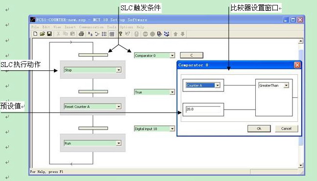

SLC执行动作
预设值
SLC触发条件
比较器设置窗口
丹佛斯FC系列变频器内置的智能逻辑功能是丹佛斯开放给用户的PLC逻辑控制功能,用户可以根据自己的实际需求定制专用程序。丹佛斯为方便用户编程专门开发了MCT10软件,智能逻辑编程的方式请见图三。
图三、智能逻辑编程图

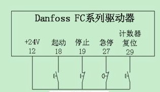

  三、    智能逻辑功能实现计数器控制功能的解决方案:
具体接线图如图四所示。
    程序请参见图三。
    参数设置略。
图四、接线图
