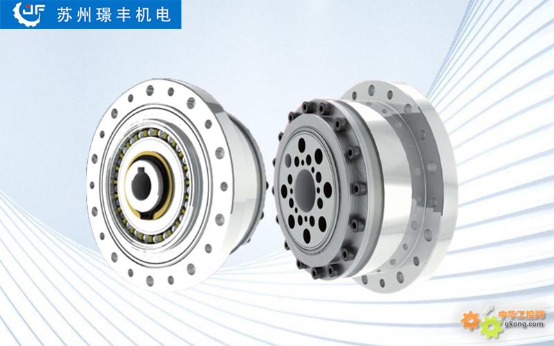

  在智能工厂里,工业机器人手臂如灵动舞者,精准完成复杂作业;半导体车间中,光刻机以纳米级精度雕刻芯片。这背后,哈默纳科谐波减速机是关键角色,它凭借创新的谐波传动技术,实现高精度、大传动比的动力传输。究竟是怎样精妙的运作机制,赋予它如此强大的能力?让我们一同揭开其神秘面纱。

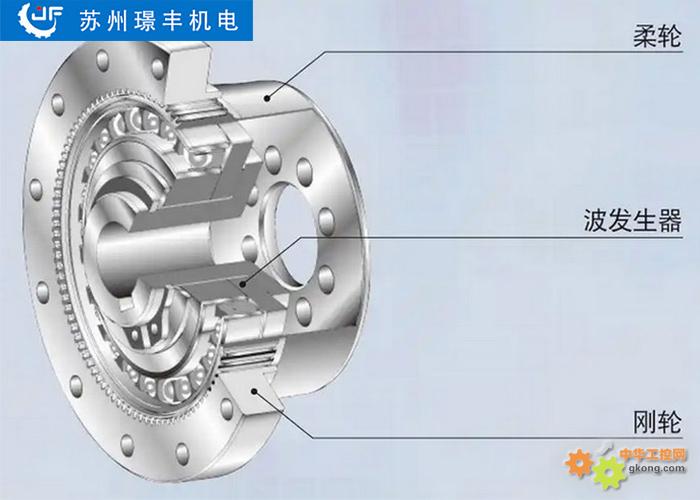

  哈默纳科谐波减速机的高效运转,离不开波发生器、柔轮和刚轮这三大核心部件,它们各司其职,相互配合,共同构成了谐波传动的基础架构。?

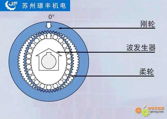

  波发生器是谐波减速机的动力输入装置,通常安装于输入轴上,其外形犹如一个镶有薄壁滚珠轴承的椭圆形凸轮。轴承内圈紧紧固定在凸轮上,外圈则能借助滚珠实现弹性变形。当波发生器开始运转时,这种特殊结构使其能够精准地将动力传递给柔轮,同时引发柔轮的弹性形变,为后续的传动过程奠定基础。?
  柔轮作为谐波减速机的关键传动部件,是一个具有特殊结构的超薄杯形金属弹性体。它的开口部外围均匀分布着轮齿,底部的膜盘部分通常与输出轴相连。柔轮的独特之处在于其具备良好的弹性,能够在波发生器的作用下产生可控的变形,进而与刚轮进行啮合传动,实现动力的输出。?
  刚轮是一个刚体环状零部件,其内部同样分布着轮齿,且齿数比柔轮多出2颗,通常固定在减速机的外壳上。刚轮在整个传动过程中充当着稳定的支撑和传动基准角色,与柔轮的轮齿相互啮合,共同完成动力的传递与减速过程。?

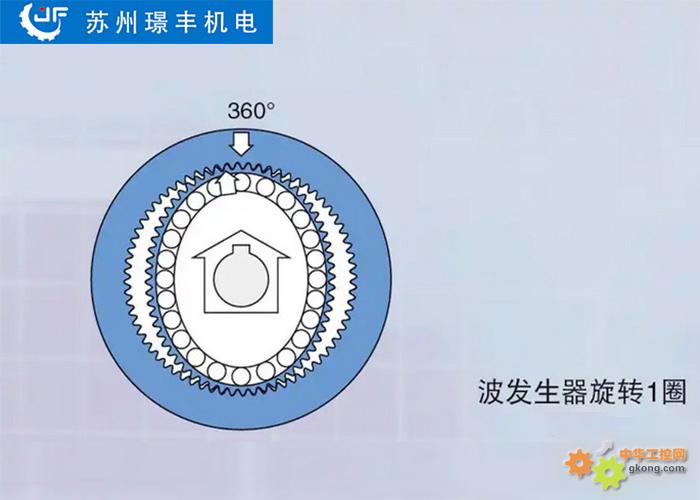

  当波发生器开始顺时针转动时,椭圆形的凸轮会迫使柔轮发生弹性变形,使其呈现出椭圆形状。在这个过程中,柔轮的变形具有规律性,椭圆长轴部分的轮齿会与刚轮的轮齿完全啮合,而短轴部分的轮齿则会完全脱开。
  随着波发生器的持续转动,柔轮的弹性变形区域也会随之移动。若刚轮保持固定状态,波发生器每顺时针旋转180度,柔轮就会逆时针移动一个齿;当波发生器旋转完整的一周(360度)时,由于柔轮齿数比刚轮少两个,柔轮会逆时针移动两个轮齿。正是这种柔轮与刚轮之间轮齿啮合位置的不断变化,导致两者的旋转速度出现差异,从而实现了减速的效果。?
  通过这种独特的谐波传动方式,哈默纳科谐波减速机能够在有限的空间内,实现极高的传动比,并且保证传动过程的高精度和稳定性。与传统减速机依靠齿轮相互咬合传递动力的方式不同,谐波减速机利用柔轮的弹性变形来完成传动,大大减少了齿轮之间的摩擦和磨损,提高了传动效率和设备的使用寿命。?
