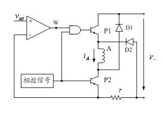

  图1所示为三相反应式步进电机的一相斩波恒流驱动电路。A相绕组电流 流经电流采样电阻 ,所得采样电压与给定电流对应电压 比较产生开关信号,与相控信号合成后得到斩波信号,控制功率开关P1,使 维持在 给定的电流。图2为两相混合式步进电机的一相绕组驱动电路,H桥结构使每相绕组能以双极性驱动,但采样电阻 上的电压却是单极性的。由于一般的微控制器的电源都是单极性的,采样电压不用极性转换,经处理就可由模数转换部分转换。

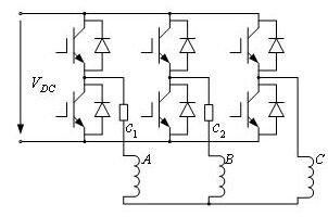

  对三相无刷直流电机,电流传感器则放在直流侧的负端,如图3所示。看上去流过电阻 的电流是三相电流之和,但无刷直流电机的绕组工作在120°通电方式,即每个瞬间只有两相绕组通电, 上的电流就是相电流。对永磁同步电机和异步电机的控制特别是磁场定向控制,三相绕组同时通电,采用图3的传感器位置,根据程序中的通电状态和测得的电流,可计算出每相电流。但用PWM开关算法,有时导通宽度较窄,使测量和计算变得复杂,影响实时性,故通常采用图4的传感器放置方法。Y型连接需要两个传感器才能获得每相相电流。由于绕组和控制部分的电路需要隔离,图中的传感器 和 只能采用有隔离功能的电流传感器。
图1. 反应式步进电机的斩波恒流驱动电路

图4. 无刷交流电机和异步电机驱动结构中的电流传感器

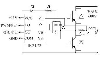

  电流采样集成电路IR2171/2172是IR公司生产的,引脚及应用电路如图5所示。它是8脚DIP封装的集成电路,输入信号是模拟形式的采样电压,输出信号是数字形式的PWM波,另外还有过流输出信号。图中的采样电阻 串在每相回路中,相电流在 两端的电压降被转换成PWM输出,输出波形如图6所示,周期为25us,占空比随电流大小和方向而变。当电流为零即 两端的电压为零时,引脚 输出的PWM占空比为50%。当电流正向流动导致引脚 与 之间的电压为正时,占空比大于50%,当两脚之间的电压达到260mV时,占空比达到最大值93%。当电流反向流动导致引脚 与 之间的电压为负时,占空比小于50%,当两脚之间的电压达到–260mV时,占空比达到最小值7%。这种集成电路和高压浮动MOS栅极集成电路如IR2136共同使用在小功率驱动电路中非常方便,上桥臂共用一组15V电源,输出信号与下桥臂共地,可直接与控制部分连接,也可经过光耦隔离再与控制部分连接[2]。

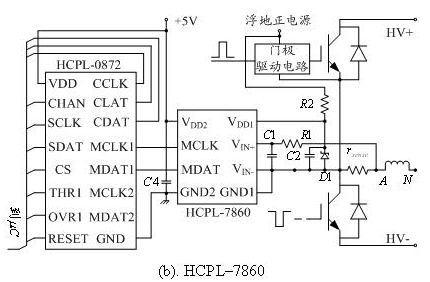

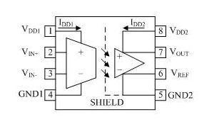

  线性隔离采样光耦HCPL–7520系列和HCPL–7860系列由Agilent公司生产,其引脚和内部结构如图7所示[3][4]。两者的推荐输入电压范围为±200mV,前者的输出脚 为模拟电压信号,如图8所示。后者内部的调制器则将输入的模拟信号转变成高速(10MHz)的数字信号流,每位数字信号的时间平均值正比于输入信号,从输出脚 输出,引脚 输出10MHz的时钟。它们在电机驱动中的使用如图9所示。由于光耦需要两个隔离的5V电源,输入侧的5V电源可从上桥臂的浮地正电源通过78L05获得,如图9(a)所示,也可通过稳压二极管获得,如图9(b)中的 。图9(a)中,光耦的输出可直接送到微处理器的模数转换器输入端,或通过运算放大器进行适当变换再到其输入端。图9(b)中,数字接口芯片HCPL–0872将光耦的每一位数字信号转换成15位的输出字,正最大输入(320mV)对应的输出字为7FFFH,零输入对应的输出字为4000H,负最大输入(-320mV)对应的输出字为0,并提供串行输出接口,适用于SPI、QSPI、Microwire等协议。一片HCPL–0872可与两片HCPL–7860连接,通过HCPL–0872内部的寄存器,可设置5种转换模式、3种预触发模式、偏移量标定、过流检测和电流阈值设定[5]。HCPL–7520的带宽为100KHz,0.06%的非线型,HCPL–7860的带宽随转换模式而不同,典型值为22KHz。这两个系列的光耦检测电流的范围可从小于1A到100A。
  正确选择图1、图2、图3、图5、图9中与电机相绕组串联的采样电阻至关重要。采样电阻的阻值必须小,以降低自身的功率损耗。电阻的电感必须小,以减小 导致的电压尖峰。电阻的精度适当,以保持整体电路的精度。阻值大小的选取需同时考虑减小自身功耗和提高精度两个方面,因为阻值越小,功耗越小,阻值越大,所得电压越接近传感器或接口电路的最大量程,幅值固定的偏移量及噪音所占的百分比变小。确定阻值时,首先考虑流过电阻的电流,电流可根据电机的功率、驱动器的输出电压、电流波形、过载倍数确定,然后根据传感器的电压量程,就可计算出阻值。例如3KW的永磁同步电动机,驱动器的输入交流电压为220V,采用磁场定向和空间矢量PWM控制,电机相电压的最大基波为126.5V,对应的相电流为7.9A,峰值为11A,若过载倍数为2,最大峰值为22A。设传感器的最大输入电压为200mV,电阻阻值为9.1mΩ,额定功率时电阻的功耗为0.57W,因此可选用靠近该阻值的标准阻值的电阻。另外要注意的是,当采样电阻的功耗较大时,必须选用低温度系数的电阻,或用增加散热器面积、减小印刷电路板电流回路的电阻等方法来降低电阻的热阻。当选用的采样电阻阻值较小时,两端电阻引脚弯曲的长度、如何弯曲、如何焊接、引脚材料的温度系数会引入误差,这时可采用4端电阻,额外的两个引脚采用Kelvin连接,这两个引脚之间的电压为采样电压,电流从另外两个引脚流人流出,避免两端引脚带来的误差。
(a). HCPL–7520
(b). HCPL–7860
图7. 两种线性光耦的引脚和结构

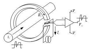

  LEM公司依据霍尔效应原理生产了三大类型的电流传感器,分别如图11、图12和图13所示。图11所示的是开环霍尔效应电流传感器原理,载有被测电流 的导体从磁芯中间穿过,其产生的磁场沿磁芯最强,磁密为 ,霍尔发生器放置在磁芯的切口里,控制电流 由内部电路提供。当磁芯工作在其磁滞回线的线性区时,磁密 与 成比例,而霍尔电压与 成比例,因此霍尔发生器的输出与 成比例,再加上偏移量 。内部的测量电路移去 ,加以温度补偿,放大后输出。当被测电流小于50A时,为避免内部磁密较弱,将载流导体饶成多匝,维持在50安匝的磁势,产生合适大小的输出电压。

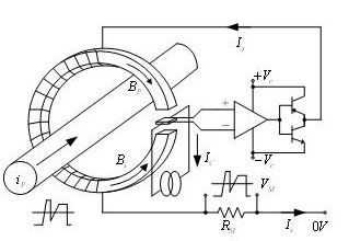

  图12则用霍尔电压在副边线圈里产生电流 ,由它产生的磁势与被测电流(又称原边电流)产生的磁势幅值相等、方向相反,使霍尔发生器工作在零磁通状态,因此这种闭环传感器又叫霍尔补偿或零磁通传感器。零磁通运行状态带来性能的显著改善,如消除了伴随温度变化的增益漂移、扩展了测量带宽、降低了响应时间。当两部分电流产生的磁势相等时:
 (2)
可进一步写成:
                                                          (3)
  式中 、 分别为原边和副边的匝数。串联在副边回路的外接电阻 将电流信号转换成电压输出。

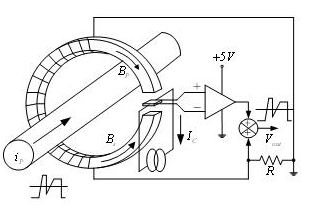

第三类霍尔传感器如图13所示,Eta表示代表效率的希腊字母“ ”的发音,因为和闭环传感器比,副边线圈所需的功率较少。从性能来看,介于开环和闭环之间。在低频段(不超过2到10KHz),工作在开环传感器状态,霍尔发生器的输出信号与原边电流成比例。高频段工作在电流变压器方式,输出电流正比于原边交流电流。两部分信号经电子合成而输出。

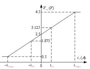

  与以上三类技术相对应,LEM公司都有相应的产品系列,它们的主要特点如表1所示。另外,传感器输出信号是电压型的还是电流型的,对接口电路的设计也不一样。如图12的电流输出,需串接一定范围内的电阻,将电流转换成电压。有的类型传感器用双极性电源,转换后的电压也是双极性的。有的类型是如图14所示的电压型输出。送到微控制器前,需进行电平提升和放大。

       绕组电流经采样电阻直接流入直流侧的拓扑结构,可选用电阻进行采样,如图1、图2和图3。对每相电流需经其它两相回路流过的拓扑结构,如图4的三相导通的控制策略,需用隔离采样的电流传感器;
