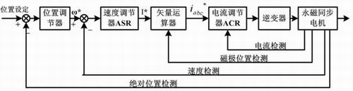

  数字伺服系统一般是由三个闭环来完成. 其原理如图1所示,第一层是位置环、第二层是速度环、第三层是电流环;其中位置、速度都是外环,而电流环则是系统内的内环,它的构成是由核心硬件以及关键解算软件组成的,全数字伺服系统是数控机床的核心传动部分,也是技术难度最大的部分,其最主要的特点就是高速、高精、功能丰富多样。电流环是伺服系统的核心控制环,而保证速度精度以及力矩平稳性的最关键就是数字伺服中的电流环的设计,所以一个系统性能是否优秀与电流环的设计息息相关。

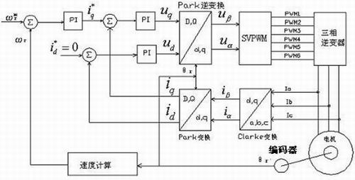

  永磁同步电机矢量控制系统框图如图2所示.从图2可知,永磁同步电机矢量控制系统主要由下面几部分组成:1)转子磁极位置检测和速度计算模块;2)速度,电流调节器;3)坐标变换模块;4)SVPWM模块;5)整流和逆变模块;6)电压/电流采样模块。其控制过程如下:速度指令信号与检测到的转子速度信号相比较,经速度控制器的调节,输出 指令信号,作q轴电流控制器给定信号,d轴电流控制器的给定信号为0。电流采样得到的三相定子电流 通过Clark变换化为 坐标系两相电流 ,通过Park变换后,化为d-q旋转坐标系的电流值 ,分别是d轴和q轴电流调节器的反馈输入。d轴和q轴电流的给定和反馈之间的偏差分别输入到d轴和q轴的电流控制器,经过控制器的调节后输出电压 ,再经过Park逆变换分别化为α-β坐标系轴电压 ,调制SVPWM模块输出六路PWM,驱动IGBT产生频率和幅值可变的三相正弦电流输入电机。

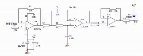

  在本系统中,由两个LEM模块检测A相和B相的电流. 在实际调试中,由于经过传感器出来的电流信号有高次偕波及其它干扰信号,因此必需要设计滤波器把高次偕波及其它干扰信号抑制掉。结合实际情况考虑,本文设计了带有电压跟随的二阶低通滤波器的电流检测电路,具体原理图如图4所示。
   图4  电流检测及模拟二阶低通滤波器设计电路
  在上图中,二阶低通滤波器参数选则及计算一般按照以下公式:
  上式表示低通滤波器的截止频率。在本设计中取电阻R=10KΩ,C3=0.1μ,C4=0.05μ。因此计算出滤波器的截止频率 为224Hz。经过上述的设计后,从滤波器出来的信号基本上是不含有高次偕波及其它干扰源的电流信号,这个信号通过后级电路放大及限幅处理后使电压幅值限定在0—3V内再进入DSP进行处理。

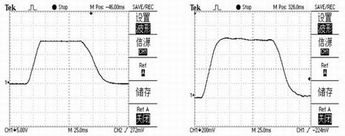

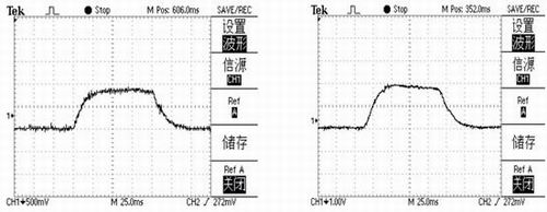

  实验系统中,PWM频率为15kHz,死区时间为3μs,电流环采样周期为67μs,速度环采样周期为0.67ms,速度环的输出限幅值为额定电流的1.5倍,电流环的输出限幅为额定电压的1.2倍。实验控制一台8极的永磁同步电动机电机,其参数为:额定功率:2.2kW,额定转速:3000r/min,额定电流:5A,额定转矩: 5 Nm, 额定电压: 220V。电机分别在10 rpm、200 rpm、1000 rpm、2000 rpm 且速度调节器参数设置为:kpv=0.5,kiv=0.02;电流调节器参数设置为:kpi=0.2,kii=0.02时的起动—停止过程的转速曲线分别如图5至8所示。
  从图所示的实验波形可看出当电机空载运行时,系统运行在速度电流闭环状态下,可迅速达到稳态,超调及稳态误差都很小,实验结果表明本系统设计合理,具有良好的动静态性能。
