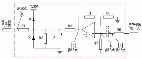

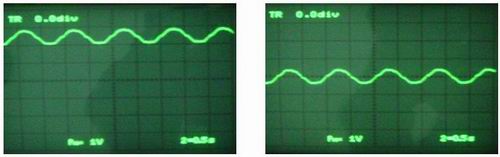

  信号处理电路采用了如图1所示的电路模型,图中只给出一路,其余两路完全相同。LEM LTS 6-NP电流传感器的额定输出信号为2.5±0.625V,如图2所示的波形为电机通电1Hz、0.65A时,电流传感器的输出波形,测试点为A点。采用这种电路模型主要考虑到:①电流传感器的输出波形变化幅度比较小,为了提高分辨率,需要将波形的变化幅度放大;②输出波形按正弦规律变化,将使得程序处理时需要引入相应的数学计算,而单片机的数学计算能力相对不足,为了改变这种情况,需要通过信号处理电路,将电流传感器输出的正弦波转化为比较平直的波形。信号处理电路由以下三部分组成:
  第一部分从输入到测试点B。该部分的作用是去掉传感器输入信号的直流成分,保留其交流成分,图3为经过第一部分电路处理过的信号波形,信号波形测试点为B点。从图中可以看出,信号的直流成分已去掉,只留下交流成分,是以零伏为基准点的正弦信号。
              图1  电流传感器输出信号的处理电路
        图2  传感器的输出波形                 图3  去掉直流成分后的波形

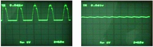

  第二部分从测试点B到测试点C。该部分的作用是对交流成分放大,图4为经过放大后的信号波形,信号波形测试点为C点。本电路在设计时只考虑对交流成分的正半波放大,而将负半波去掉。
第三部分从测试点C到测试点D。该部分的作用是对已经放大的信号进行滤波处理,以得到比较平直的信号波形,图5为经过滤波处理后的信号波形,信号波形测试点为D点,可以看出,信号波形已变得比较平直。二极管D1、D2起信号钳位的作用,以确保输入到单片机的信号在0~5V的范围内。
      图4  交流成分正半波放大后的波形        图5  将图4的波形滤波处理后的结果

  在本方案的应用中,电流检测的作用是为了实现过流和缺相保护,不作为电流闭环使用,因此,图5所示的近似平直的波形已经足够用来作为过流和缺相保护的判断。标定之后的部分标定值为:采样信号为0.3V时,判定为缺相;采样信号为3.0V时,电机电流为额定值1A;采样信号为3.6V时,判定为1.2倍过流,采样信号为4.5V时,判定为1.5倍过流。本方案使用80C196MC单片机作为核心器件,通过时钟中断服务程序采样,设定中断周期为10ms,即每隔10ms采样一次,每次采样10个值,去掉最大和最小值后取平均值,在一秒钟内可得到100个平均值,然后将这100个平均值去掉最大和最小值后,再取平均值,并且依据标定数据表进行相应的判断,同时转相应的处理。
