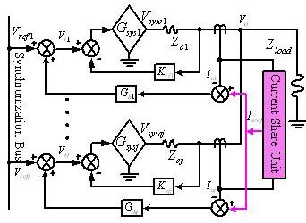

          图1基于电流瞬时值控制的逆变器并联系统框图
  基于电流瞬时值均流控制的逆变器并联系统框图如图1所示。每台UPS的逆变器的功率输出线直接连在一起后向负载提供能量。同步母线向单台UPS提供同步信息,保证正弦波基准的同频、同相。逆变器的输出电流采样通过均流控制单元产生均流环基准信号,均流基准信号与每台逆变器的输出电流进行PI调节,然后把误差信号叠加到单台逆变器的电压环上,实现UPS并联系统的无环流输出,保证每台UPS输出相同功率,实现负载均分。

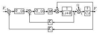

            图2双环控制下的单台逆变器控制框图
  单台逆变器控制方案中,可以采用电压单环控制、电感电流双环控制、电容电流双环控制等方案。由于电感电流双环控制具有动态响应快、系统静差小、自动限流功能[4-5]。因此,本文研究中采用电感电流控制方案,控制框图如图2所示。其中Lf、Cf、Rf分别是输出滤波器的电感、电容和电感的寄生电阻;Gvcmp(S)和Gicmp(S)分别是电压环调节传递函数和电流环调节传递函数;M是脉宽调制电压比例增益;Kif、Kvf分别是电流环和电压环反馈系数。为了解耦单台逆变器和负载的关系、便于并联分析,输出电流当作扰动处理。通过戴维南变换,单台逆变器可以用电压源Vsysoj和输出阻抗Zoj所组成的等效电路替代,正如图1中所示。

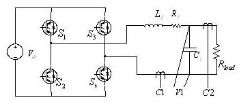

  全桥电路由于其开关管电压应力低、控制方法灵活多样而被普遍采用为逆变器的主功率电路,如图3所示。其中S1、S2、S3、S4为IGBT功率管,在并联系统中,为了提高系统的抗干扰性,功率电路和控制电路一般不共地。
               图3全桥逆变器功率电路框图
  图3中的V1为输出电压采样点。对于输出电压采样一般有工频变压器采样、差分电路采样和电压LEM采样。工频变压器体积大、失真度大、不能传递直流信号,因此不适合高精度采样场合; 差分电路虽然简单,方便,但是并没有实现真正的隔离,因此也不适用与并联场合。电压LEM由于其高精度、高可靠性、隔离性好而用于输出电压采样。C1、C2为电流采样点。其中C1为电感电流采样点,用于逆变器的电感电流内环控制,提高系统的动态响应和实现过流保护;C2为输出电流采样点,作为均流环控制,实现系统的无环流输出。

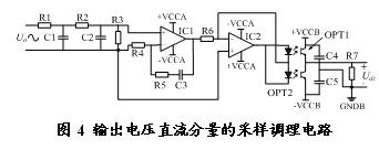

  作为理想交流供电电源的逆变电路的输出电压应为正弦波,不含有直流分量。但实际上,对于采用SPWM调制技术的逆变器,由于基准正弦波的直流分量、控制电路中运算放大器的零漂、开关器件不一致以及驱动脉冲分配和死区时间的不对称等原因,造成输出电压含有直流分量. 在逆变器并联系统中,直流分量电压将会造成很大的直流环流,严重影响系统的均流性能,降低并联系统的可靠性。因此,在实际应用中,必须消除输出电压中的直流分量。
Uo是逆变器的输出电压,通过两级RC低通滤波器组成的二阶滤波电路,滤除交流成分。
该二阶滤波电路的传递函数为:
  (1)
  为了滤除交流电压成分,一般而言,RC滤波器的极点设置远远低于输出电压的基波频率。
(b) 满载下并联波形(Io1:10A/div; Io2:10A/div; Io1-Io2:10A/div;Io:10A/div; Vo:200V/div; t:10ms/div)
  集成运算放大器IC1、R4、R5、C3为比例积分电路,为了不对逆变器的控制系统产生影响,直流分量调理环路的带宽应远低于逆变器电压环的带宽,因此积分常数需取值较大,比例常数则需考虑后级光耦的增益作综合考虑加以选取。如果逆变器输出含有正的直流分量,则IC1的输出为一个正的直流电压值;如果输出含有负的直流分量,则IC1的输出为一个负的直流电压值。
  集成运算放大器IC2与光耦组成一个隔离型的比例放大器,实现隔离。当直流分量为正时,IC2驱动OPT2,在电阻R7上产生一个负电压;当直流分量为负时,IC2驱动OPT1,在电阻R7上产生一个正电压。由此可见,光耦的输出与直流分量成负比例关系,R7上的电压可以直接叠加在基准正弦波信号上,从而消除直流分量。
