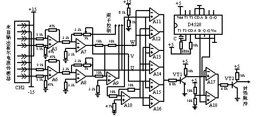

             图3  通用变频器用电流检测及过流保护电路
3.1电流检测过流保护电路
  变频器电流检测信号可以用于电机的转矩和电流控制以及过流保护。其检测方法主要有直接串联取样电阻法,电流互感器法等,考虑到控制性能的要求,此处选用基于LEM电流传感器的方法。变频器驱动的负载―电动机不同于其它负载(如电热炉、电解、电镀等),它是将电能转换为机械能的装置,既有电气行为又有机械旋转运动,电机启动带来的电气和机械冲击问题历来是工程师们关注的焦点,无论是电气绝缘破损还是机械故障都可能使变频器因过电流而损坏,过电流故障从来就是变频器最常见的故障,也是损坏变频器最主要的原因。输出短路、电机绕组破损、机械负载堵转、电机加速过快、开关器件失效、干扰造成的误导通等都能导致变频器过电流。
  过流保护最简单的方法是熔断器保护法,但这种保护动作慢,不能实现快速保护,尤其是不能直接保护IGBT、MOSFET等熔通达时间小的高性能器件。因此须配置电子式保护电路,其结构组成主要包括电流检测、过流处理和封锁开关管脉冲等几个部分。
  图3给出了变频器的电流检测及过流保护电路。其工作原理为:U、V两相电流检测信号来自输出端的LEM电流传感器,经首级运放A6和A5放大后送入二级运放A8和A7。这两相电流通过A9叠加获得W相电流信号,然后获取的三相电流信息送控制器实现调速策略。每一相电流输出到两个比较器,比较器正反相输入端的参考电压分别为+10V和-10V。当三相电流正常时其对应的电压在±10V之间,六个比较器相与后输出为1,此信号经三极管反相后送入由多谐振荡器D4528组成的单稳态触发器,-Q输出为0,比较器A17、A18输出信号也应为0,保护电路不动作。一旦过流,比较器相与后输出信号为0,D4528 的输入信号(5脚)为1,其输出经单稳延时后才变为1,通过三极管VT2放大后去关闭IGBT的驱动信号并通知CPU发出过电流报警信号。单稳态触发器的作用是避免一些干扰信号或瞬间尖峰电流造成的保护电路误动作,保证变频器正常工作。

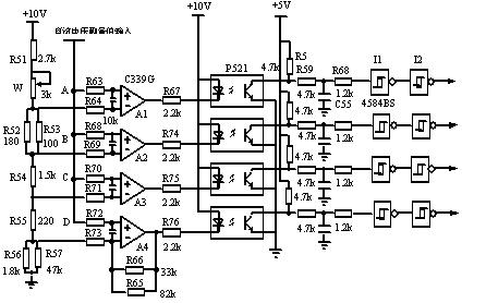

             图4  直流电压检测与保护电路
  通用变频器直流电压检测及保护电路如图4所示,直流电压经LEM电压传感器变为弱点信号(其接线图见图5),输出信号经放大处理后分别送至四个比较器A1~A4的正相输入端与四个参考电压A、B、C、D比较,以完成过压和欠压保护并通知CPU发出相应的报警信号。
  比较器参考电压取自电阻R51~R57组成的分压器,10V标准电压经电阻分压后取出四个不同的参考电压分别送至四个比较器的反相输入端,比较器的输出信号经光耦隔离、阻容滤波之后再经施密特反向器关闭IGBT,同时送CPU进行处理。
                 图5 LEM电压传感器接线图
  正常状态下,电压取样值处于B点和C点的电位之间,比较器A1、A2输出0,A3、A4输出1。经过隔离、滤波、反向处理,最终的输出在图中由上到下为0011,这是正常工作信号。B、C间的电压范围较大,当交流电源电压在300~460V间变化时,变频器正常工作。一旦交流电源电压高于460V,电压取样随即高于B点电压,位于A、B电位之间,A1输出0,A2、A3、A4输出1,电路输出过压信号0111;而当电源电压降至300V以下,电压取样立即低于C点电压,处于C、D电位之间,A1、A2、A3输出0,A4输出1,此时电路输出欠压信号0001。这样,变频器便发出过压或欠压预报警信号,并按预定的控制顺序关机。
