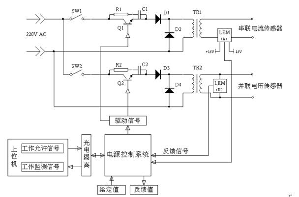

   为了得到大范围的电压和电流变化幅值,拓宽测试量程,同时考虑设备的安全性,测试电源采用主变压器隔离型的主电路结构,因此测试电源必须具备输出高电压和大电流的能力。这里为了减小整个电源的体积、质量,把电压和电流测试电源主电路分成两个独立的模块,同时共用同一个控制系统。因两路主电路对应不同的隔离变压器,分别输出低压大电流和高压小电流,所以整个电源的功耗并不高,具体的电源电路原理如图1所示。
                        图1  测试电源工作原理图
           Figure1 The schematic diagram of measure power supply
    该电源的设计分为主电路和控制系统两部分,因为两个通道的工作原理相同,主电路采用了相同的电路拓扑,而两通道控制电路设计在一起。测试电源具体的工作原理如下所述:AC 220V为电源的输入,开关SW1或者SW2闭合后(分别对应电流和电压测试通道),电源处于待机状态,在电源控制系统接收到上位机工作允许信号后,电源开始工作,功率开关管Q1(Q2)将根据驱动信号的高低电平开通或关断,由于二极管D1(D3)的反向阻断作用,电源只输出正弦波的正半周期的一部分,D2(D4)是防止主变压器TR1(TR2)饱和的续流二极管。将高精度电压/电流LEM模块分别并联/串联在两个主变压器的副边,与此相对应,将需要测试的单个或多个电压传感器并联在电压测试通道输出端,电流传感器串联(穿过)在电流测试通道输出端。
   在电流传感器测试通道中,TR1为降压型变压器,将输出端两根导线短接或者接小电阻负载后,电源可以输出峰值超过1250A的大电流,输出端导线穿过精密的电流霍尔传感器(LEM模块),它将根据输出电流的大小经过精密取样电阻得到一个精度较高的反馈电压,该值将和所测试的电流传感器的输出值进行校核,使所测试的传感器具有较高的精度。
   在电压传感器测试通道中,TR2为升压型变压器,电源可以输出峰值超过2000V的高压,在输出导线正负两端并接精密电压霍尔传感器和精密取样电阻,它将根据输出电压的大小也有一个精度较高的反馈电压,该值将和所测试的电压传感器的输出值进行校核。

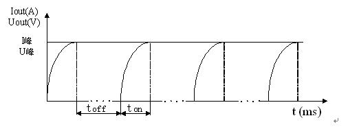

   无论是电流通道还是电压通道,从理论上测试电源输出端都将得到如图2所示的波形。
                    图2  输出电流(电压)波形
             Figure2 The waveform of output current(voltage)
   从图2可以看出,电源输出的是一个个的脉冲,其波形为正弦波正半周期的一部分,对于电流通道,其输出电流大小可以用下式表示
   上式中分别对应开关管Q1的开通与关断时间,电压通道与此类似。这里需要注意,由于主变压器只工作在单象限,防止变压器因饱和而损坏并且留有充分的磁通恢复时间,开关管的开通与关断时间需要满足以下条件
开关管具体的开通与关断时间需要根据主变压器工作电流和设计参数来确定,这里选用,并且的大小和给定值成线性关系。
   由于本电源需要和上位机进行通讯,因此在控制电路中增加了一级光电隔离,除了工作允许信号由上位机发出以外,电源的工作状态也将通过监测信号反馈到上位机中。同时,电源的主电路输出信号的反馈值也被送回电源控制系统中,经过处理后通过控制线送到电源外部接口进行检测。为了安全可靠的驱动开关管,电源控制系统输出双路PWM脉冲,分别驱动电压和电流两通道的开关管,并且具有过流保护的功能。此外,该电源还可以根据实际需要设定主电路的输出电流(电压)值,即通过调节给定值信号控制Q1(Q2)的开通时刻,来控制输出电流(电压)的大小,所以图2中的输出电流Iout(电压Uout)可以根据给定值来输出需要的值,进而得到较宽的量程。

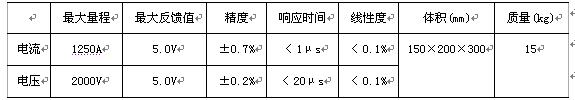

   按照上述方案,试制了原理样机,具体的技术参数如表1所示。
                      表1 测试电源的技术参数
   在上述参数中,电流(电压)的最大量程对应最大的反馈值并且线性变化,即电源的输出电流在0~1250A、输出电压在0~2000V之间变化时,其反馈值都在0~5.0V之间线性变化。
   在该电源中,电压LEM传感器模块选用的型号为LV100-2000,电流LEM传感器模块选用的型号为LT2005-S,具体的技术指标可以参见LEM公司提供的产品手册。

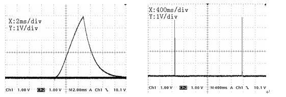

   图3是示波器采集到的所设计测试电源的电流通道输出量反馈值(精密电流LEM传感器模块输出值)的波形,电压通道的波形与此类似。
(a)单个信号波形                        (b)连续信号波形
                 图3 输出电流(电压)反馈信号波形
    Figure3 The waveform of output current(voltage) feedback signal
  (a)single waveform   (b)continuous signal waveform
图(a)为单个周期的波形,输出峰值为5.0V,对应满量程1250A,波形过渡过程光滑,无干扰信号;图(b)为连续两个周期的输出波形,从上图可以看出,开关管Q1的=5ms,=2200ms,即电源每隔2.2秒输出一个形如图(a)的波形,目标峰值将随给定值的变化而线性变化。
