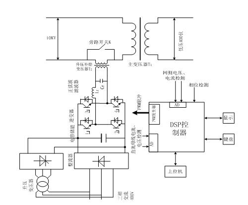

  二十世纪六十年代,电力电子技术迅速发展,新型的高电压、大功率电力电子器件进入工业化应用,为了解决变压器有载分接开关在调压过程中机械触头燃弧的问题,人们开始研究采用高电压、大功率电力电子器件,通过控制电力电子开关器件的通断,从而按级改变变压器匝数,实现分级有载调压。因此这种装置无需机械开关的切换,也不会产生电弧,响应速度也得到提高。本文提出的无触点无级有载调压装置就是上述原理,把目前研究的热点课题——动态电压调节器(DVR)引入其中,通过串接于线路的补偿变压器向系统注入幅值、相角和频率可控的电压,实现变压器的有载调压。这种装置不仅具有晶闸管无触点有载调压装置的优点,还可以克服其固有的缺点,从而使之性能得到大大的提高。
                         图1 无触点无级有载调压装置主电路示意图
     无触点无级有载调压装置主电路主要由整流器、储能装置、逆变器、正弦波滤波器、串联补偿变压器T2及旁路开关K构成,其主电路及控制电路结构如图1所示(单相)。
   由图1可知,
                                           (1)
    按式(1)可得图2所示的矢量叠加示意图。由图2可知,调节补偿电压的大小或者同输入电压U1的夹角,就可以调节U3电压的大小和相位。通常情况是调节补偿电压的大小,其相位要么同输入电压U1同相位,或者反相位,从而维持电压U3、U2不变。

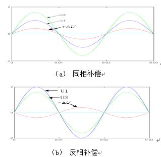

   例如当输入电压U1降落时,通过补偿变压器补偿+,从而维持主变压器T1初级电压U3不变,如图3(a)所示;而当输入电压U1升高时,通过补偿变压器反相补偿-,依然维持主变压器T1初级电压U3不变,如图3(b)所示。
               图3  无触点无级有载调压器补偿电压示意图
    由图3 可以看出,DVR 装置只补偿输入电压U1 升高或跌落部分,而不是全部输入电压,也就是说只对输入电压U1与电压U3的差值进行调整和补偿,而无需承担负荷所需的全部电压,因此逆变器承担的最大功率仅为系统功率的20%(假设电压补偿范围为20%),致使其价格可以得到下降。而且功率器件不是直接串在系统主回路中,器件选型较容易。因为DVR 可以逆变产生幅值连续可调的电压,因此可以实现无级的电压调节。又因为DVR是由全控器件IGBT构成,动态响应快,可以在10毫秒左右进行电压调节。
3. 信号检测
  信号检测主要有电网电压、电流瞬时值测量,逆变器直流母线电压检测和电网相位检测。电网检测的瞬时值作为电压环的反馈,电压给定由数字信号处理器通过查表完成,经过电压环PI调节器的调节,输出值作为电压调制度,再经过SPWM算法,产生对应的PWM触发脉冲,经过驱动电路放大,控制逆变器的导通和关断,进而改变逆变电压,从而使二次侧电压得到快速恢复;直流母线电压检测主要是防止反相补偿时,泵升电压过高,从而损坏IGBT器件;相位检测电路主要是锁定电网电压的相位,从而使逆变器产生的电压与电网电压相位同步,这样经过串联补偿变压器得到的电压就能和电网输入电压相位一致或反相。其中电压检测传感器均是采用LEM公司的电压传感器,其型号为LV25-P。其使用原则、优点及注意事项如下[4]:
