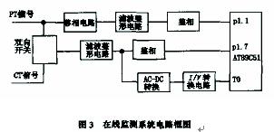

   在线监测系统的基本原理如图3所示,对比的参考信号来自电压互感器。电流采用单匝穿心式。介电特性测试仪可分时处理256路来自电流传感器的取样信号和3路来自PT的信号。整机由ATMEL公司的微处理器芯片AT89C51控制,由于电子式多路开关会对取样信号带来较严重的噪声和一些不确定的因素,信号切入均采用机械式干黄管继电器。电路中有两个通道,通道1通过参考信号,通道2则分时通过参考信号与电流传感器的取样信号,通过微处理器对数据处理后,就能够消除电路对相角和幅值所产生的误差。信号经鉴相后输入MCU进行脉宽测量,再经MCU数据处理后获得介质损耗变化、信号频率的信息。信号经AC一DC变换,A/D变换后输入MCU进行信号幅值的测量,以获得电容量、电压,泄漏电流的信息。这些信息通过液晶显示器显示,同时由微型打印机打印出来,也可以通过Modem和一个RS232接口输入到上位机进行集中控制和采样。

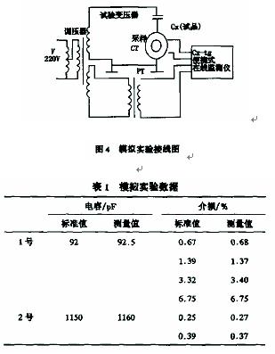

   在上网之前,该仪器在实验室进行了模拟试验,试验接线如图4所示,其中被试的为标准介损器。表1为模拟测试数据,从表中可以看出,能准确测量触电容量和介损角。

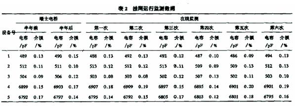

   目前,该仪器已在某变电站进行了挂网运行、表2中列出了其中5台设备在运行半年中所测得的数据。在此期间,设备在试验前和半年后均采用停电检测的方法,并用瑞士电桥检测过,其数据也列于表2中。从表中数据可以看出,数据有较好的稳定性。
