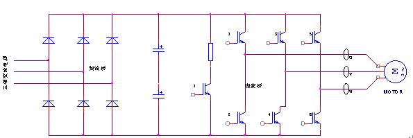

   我们设计的变频器其主回路如图1所示:
                                  图1  变频器主回路示意图
       图中三个椭圆环表示检测位置,因此在这个变频器中一共需要三个电流传感器,分别称它们为U,V,W,是为精确控制电机而设置的。之所以不采用两个传感器的方法,是为了对一些特殊的情况而设计的。这些传感器的主要作用是:检测变频器的输出电流,这些电流用于精确控制电动机。传感器给出的电流值送入电机闭环控制系统,用来检测当前电机的运行状况,同时控制系统根据该电流值对系统进行修正,以更好的控制电机。
     当系统检测到任意一个传感器的电流超出设定范围时,这种情况通常是电机过载或输出短路造成的,这时候三个电流电流传感器的电流值相加往往不为零,所以我们使用了三个传感器。出现电流异常时,变频器的控制回路马上停止PWM波的输出,关断IGBT,从而保护IGBT和电机不受损坏。
