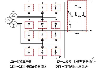

   城轨牵引供电系统中,在每座牵引变电所内,由整流变压器和整流器组成整流机组。24脉波整流电路由两组12脉波整流电路构成,12脉波整流由两个6脉波3相整流桥并联组成。其中一个3相整流桥接向整流变压器的二次侧星形绕组,另一个3相整流桥接向整流变压器的二次侧三角形绕组。由于每台整流变压器二次侧星形绕组和三角形绕组相对应的线电压相位错开π/6, 便可以得到两个三相桥并联组成的12脉波整流电路。图1 为12脉波整流机组电气原理图。
当供给两台12脉波整流器的整流变压器高压网侧并联的绕组分别采用±7.5°外延三角形联接时,两套整流机组并联运行构成等效24脉波整流。

图1:12脉波整流机组电气原理图

(1)在直流电网侧加装了吸收操作过电压的电容Cdc和放电电阻Rdc。
(2)为避免过高的电压击穿元件,在整流器的输出端加压敏电阻Rv,以抑制残余的过电压。
(3)直流侧加负载电阻Rz(有些资料中也称为“压仓电阻”),以防止过高的突升空载电压。

   如图1所示,在每个二极管支路上串联一只快速熔断器,整流桥内二极管、快速熔断器组件的并联数量与整流器的容量有关。串联快速熔断器的作用是为了分断因某只二极管击穿而造成的交流侧短路电流,防止变压器相间短路。
   快速熔断器的选择要求:只在与其串联的二极管损坏时才熔断保护,整流器的外部短路,快速熔断器不应动作熔断,而由交直流开关分断故障电流进行保护。

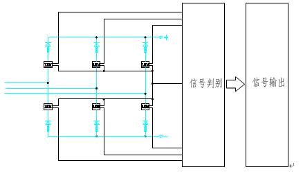

   如果整流器桥臂内的某个二极管反向击穿,则在这个二极管支路的熔断器开始熔断的弧前时间和燃弧时间内,将有逆向的故障电流流经这个桥臂。在整流器的每个桥臂设置一只电流传感器,用于检测此逆向电流。出现逆流时输出信号给保护电路,该信号经过判别处理后,输出跳闸信号给后续操作。
图2:逆流保护原理图
   图2所示为一个6脉波整流电路的逆流保护原理图,在一台12脉波整流器内,共设置12只电流传感器,检测整流桥各桥臂的电流。

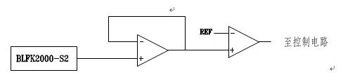

   设置在整流器桥臂的电流传感器的选择需要根据整流器容量的大小,并且需要考虑出现大电流时可以正常检测,不至于传感器饱和。以我公司已经批量生产的2200kW整流器为例,选用了LEM公司的BLFK2000-S2型电流传感器。该传感器使用±15V双电源供电,可以测量2000A电流,电流2000A时输出4V电压,响应时间在20μs以内,可用于-10 ~ +70℃的工作环境。BLFK2000-S2是一种应用霍尔效应的开环电流传感器,体积小、重量轻、成本较低,采用对开式结构,安装、更换均十分方便,原边与副边之间高度绝缘,传感器本身的电流消耗仅为25mA,精度基本能满足保护电路的使用需求。后续电路如图3所示,图中的REF为保护设定值。
图3: 电流传感器后续电路示意图
