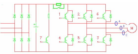

     驱动器其拓扑如下图1所示:
                            图1: 驱动器系统拓扑图
   从图1中可以看出,在驱动器中一共需要三个电流传感器,图1中三个椭圆环表示检测位置。其检测点A、点B和点C的作用不仅检测电机三相电流,还起到过流保护和输出短路保护功能。

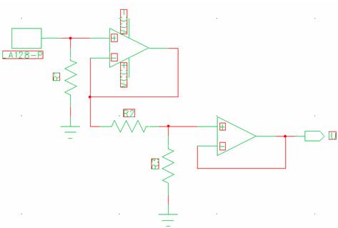

   设置在A点、B点和C点的电流传感器的选择需要根据电动机的电流大小,并且需要考虑电机启动或者发生异常时出现大电流时可以正常检测,不至于传感器饱和。三相电流的检测直接参与控制系统的电流环控制中,因此电流传感器的精度和响应时间是非常重要的参数,控制精度和响应时间不够直接会影响电梯的舒适性。通过对三相输出电流的检测值来计算过流保护点,从而保护整个驱动器。从以上各方面的考虑,我们选用了LEM公司的LA系列的电流传感器,75A逆变器可以选用LA 128-P电流传感器,该传感器是在国内生产的,从成本上非常有优势。LA128-P使用±15V双电源供电,可以测量125A电流,测量125A电流时输出125mA的电流,25℃时的误差为±0.5%,其响应时间被控制在了0.5μs之内,线性度在0.1%以内,操作温度为-40~85℃。LA 128-P是一个闭环传感器,体积小重量轻成本低,精度能满足使用需求。后续电电路如图2所示。
图2   A、B、C点的电流传感器后续电路简图
   在图2中,根据电流传感器的转换率1:1000,考虑实际输出电流的大小,允许电流的最大值为110A,R1的值为45.4欧姆。对于3.3V供电的CPU,因此还需要电平转换电路,R2:R3=2:3,最后信号送给CPU。

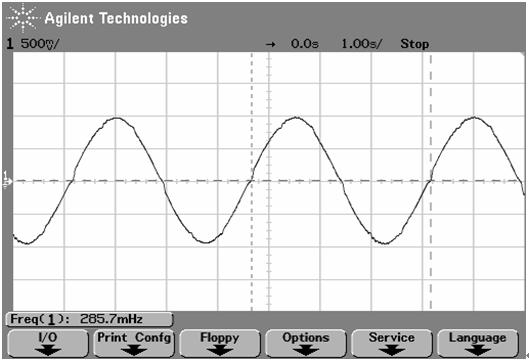

  驱动器通过LA128-P检测到的电流控制波形如图3所示。
图3 驱动器输出电流波形
