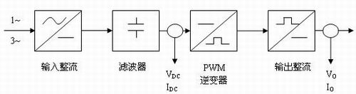

  逆变式弧焊电源的工作原理如图1所示。
           图
1    逆变式弧焊电源系统框图
  市电经整流滤波由交流电变为一次直流电,PWM逆变器将其变换为20KHZ的交流电,再经整流滤波后得到二次直流电输出为电弧提供能量。
  在该系统一次直流电环节,电压信号VDC用来实现对电网欠压、过压、缺相的保护;电流信号IDC用来实现对由于输出过流、二次整流元件损坏、变压器偏磁过流、一次开关器件桥臂直通等原因的过流保护。
  电压信号VDC对于焊机工作而言不是必需的,在国内工业施工和使用环境电网质量较差的情况下,焊机还易出现频繁保护,用户不满意,因此国内许多焊机产品不设该项保护。但据笔者多年的经验,供电问题往往是造成焊机故障的主要原因之一,对一次主电路器件如输入滤波电容、IGBT等危害较大,应予以保护。VDC可以用电阻降压的方式取得,也可以采用霍尔电压传感器。
  电流信号IDC对于焊机工作而言也不是必需的,但由于过流的情况易于出现,且短时即可造成IGBT的损坏,故各焊机厂家都是很重视的。用霍尔电流传感器对一次直流母线电流进行检测是最合理的保护方法,可以防止因为各种原因造成的过流。因为成本的原因,现在常常采取的替代办法是在变压器回路串入电流互感器采集信号,但这种方法不能对逆变器桥臂直通进行保护。各种IGBT驱动模块一般内含过流保护功能,是通过管压降间接检测电流,但其灵敏度较低。

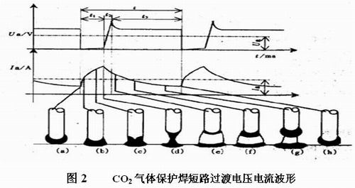

  在该系统二次直流电环节,电流信号I O用来实现对焊接电流进行闭环控制并显示;电压信号VO用来实现对电弧电压的检测,手工电弧焊机据此决定是否输出热引弧电流或推力电流,CO2气体保护焊机据此完成平特性控制,并通过电子电抗器实现短路过渡状态下电流波形的控制,如图2所示。
  电流信号I O和电压信号VO在逆变式弧焊电源中往往是必需的。以前人们一般采取的方法是用分流器采集输出电流信号,由于其信号很弱,须经运算放大器放大后才能使用;电压信号是把输出电压用电阻分压后直接送入控制电路。这种方法的优点是电路简单,成本低。但由于逆变式弧焊电源的输出开关噪声和电弧噪声都很强,这种直接取得的信号信噪比很低,不能得到较高的控制精度。另外,由于运算放大器存在温漂,故对小电流的判定和准确控制也很困难。高频引弧的氩弧焊机在引弧时会产生强烈干扰,即便经过精心设计,在这种情况下也很难避免干扰造成的影响,严重时还会损坏控制电路元器件。霍尔电压电流传感器由于与焊机输出电路无电的直接联系,因而有很强的抗干扰能力,用于焊机输出反馈是很理想的。
