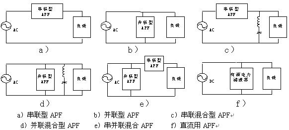

有源电力滤波器(Active Power Filter, APF)是一种用于动态抑制谐波和补偿无功的新型电路电子装置,它能对大小和频率都变化的谐波和无功分量进行实时的补偿 [23]。作为柔性交流输电系统(FACTS)中的元件,APF的研究受到了各国学者的高度重视。APF以其优异的运行特性和广阔的应用前景使世界各国学者的研究兴趣方兴未艾。在不远的将来,APF会成为电力系统谐波治理的主流。按APF在系统中的连接方式可将其分为图2所示的串联型、并联型、与LC滤波器混合使用型以及串并混合使用型等几种基本拓扑结构,具体工作原理见文献 [2][3]。  图2 APF基本拓扑结构图 三、APF中LEM公司电流传感器的应用

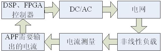

APF系统的流程图如图3所示,电网在拖动非线性负载后电流中谐波含量会增大,依据“补偿为标准正弦波”的指导思想可以求得需要输出的补偿电流,DSP根据该参考信号发出适当的脉冲驱动逆变起工作,最终起到补偿电网电流的作用。
