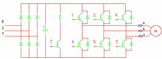

   在电梯专用变频器的控制中,电流环作为内环,电流控制是最基础的电磁过程控制,电流环控制的好坏直接影响到输出转矩的精度,而作为电流闭环的输入反馈值,电流传感器的采样信号的精度自然是不可忽视的因素,我司开发的专用变频器对逆变器三相输出分别通过三个电流传感器采样,如下图所示:
一、在变频器中,电流传感器的基本作用是保护昂贵的大功率晶体管。由于电流传感器的响应时间短于1μs,因此,出现过载短路时,在晶体管未达到极限温度之前即可切断电源,使晶体管得到可靠的保护,我司采用的是IPM模块,各系列对应的150%过载时间10s, 200%过载时间0.5s, 电梯驱动是恒转矩负载,额定状况启动需要短时的120%~150%启动电流,电流传感器良好的动态性能和快速的响应时间,保证变频器正常输出的同时,能对异常状况及时保护。

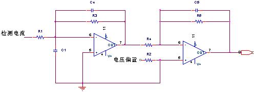

二、电流传感器和相应的供电电源、调理电路构成电流采样模块,该模块将三相定子电流转化为基本的二进制代码,提供电流的适时信息,完成电流环的调节。本系统采用三个LEM模块分别检测a、b、c相电流。并通过采样电阻将电流信息转化为电压信息,然后由变频器的主控芯片中的AD变换模块转化为数字信号。再经过数字滤波和定标处理,为电流环调节提供电流反馈信息。检测电路的硬件原理图如下所示:
   LEM元件将电流信息转化为电压信息,此外还要将LEM检测回来的信号转化为适合控制芯片的电压范围,首先,将电压信号变换为对称的正负电压,然后提供相应的偏移,转化到适合控制芯片的电压范围。LEM元件对a、b、c三相电流均采样,经检测模块后存放在相应的寄存器中供主控系统采用。
