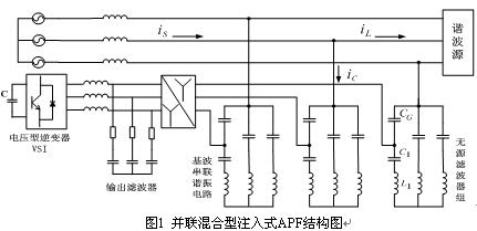

   APF在工程应用中,首先需要考虑的是成本和技术上的可行性。根据某220KV变电站谐波治理工程大容量、高电压、低成本并兼顾无功补偿的要求,我们采用一种注入式结构[4]的并联混合型有源滤波器,其拓扑结构如图1所示。
   文献[2]已经对采用注入式结构的大功率并联混合型APF的拓扑结构和工作原理进行了详细的叙述,在此不再赘述。
   该系统利用无源部分在基频时呈容性的特点补偿系统所需的无功功率;有源部分和无源部分共同抑制负载谐波。系统兼具较大容量的无功补偿和谐波抑制能力以及较小的逆变器容量,从而使逆变器主电路避免采用多重化结构或开关器件的串并联,大大减少了实际工程造价,有效提高了性价比。

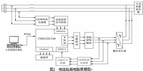

   大功率并联混合型APF采用LEM霍尔电流传感器---LA25-NP 对电网电流进行检测,通过对电网电流采样信号进行转换与分析,提取出电网电流中的谐波与无功电流分量,从而控制有源逆变器产生与电网谐波电流大小相等、方向相反的电流注入电网,来实现主动地控制电网电流的谐波含量[1]。APF电流检测电路的原理图如下图2所示。
