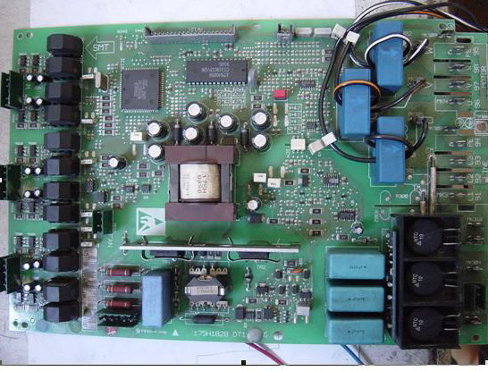

由于这几台VLT3000变频器是小功率的,因此拆装非常的方便。先检查变频器的主回路,测量整流模块和逆变模块特性良好。给变频器的输入端送交流电,发现变频器的操作面板没有显示。等变频器主回路上直流电压释放完全后,将变频器的上盖板拆下,接下来就露出来变频器的控制卡,拆除变频器控制卡上的两根电缆连接线,取出控制卡。变频器ILD卡就出现在我们的面前。将变频器的ILD卡取出来做单板测试,发现变频器操作面板没有显示,确定变频器的ILD卡损坏。
故障原因分析:
变频器的ILD卡损坏,维修人员仔细的检查ILD卡。发现ILD卡上的开关电源线路上有腐蚀的痕迹,而且腐蚀靠近开关电源脉冲变压器的次级线圈。因此把次级线圈附近的滤波电容拆下,发现有几个电解电容下有腐蚀。测量电解电容,发现电解电容没有电容特性。因此,导致变频器损坏的原因就是变频器的使用年限太长,电解电容老,导致开关电源损坏。变频器操作面板没有显示。
维修过程:
将变频器的ILD卡用特殊液体清洗,更换掉ILD卡上的电解电容,将腐蚀线路清理刮干净,并且将断线连接好和损坏线路修复。待ILD卡处理的烘干后做单板测试,发现ILD卡开关电源线路工作正常,驱动触发线路也工作正常。将ILD卡安装到变频器上,给变频器送电测试,输出电压三相平衡,做负载试验合格,满足出厂标准,变频器修复。
