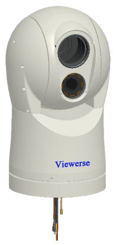

产品名称: VES-R050D7/2H船载光电系统
型  号: VES-R050D7/2H
品  牌: viewerse
VES-Rxxx系列集成了红外热像仪、超低照度摄像机及高性能转台于一体
适用范围:
远洋船舶、近海船舶、内河船舶、工程船舶、海军舰船、海事执法舰船、渔政执法舰船
主要特性:
l         内置高性能非致冷红外热像仪,最适合在漆黑的夜晚或大雾弥漫的天气航行时使用,无需任何光线即可产生清晰红外图像。
l         内置陀螺稳定系统,使得船在风浪中行驶时图像输出平稳。
独有结构特性:
l         机体由赛钢塑料和轻质合金材料制成,坚固、密封。机身十分轻巧,可安装在船上任何位置。
l         摄像机窗口采用5mm厚的光学玻璃;热像仪窗口采用5mm厚的单晶锗玻璃镀高硬炭膜。
简便多种的安装方式:
l         有2种安装方式选择:正向安装和倒挂安装。
l         安装方式通过OSD菜单设置。设置好安装方式后,图像及控制方向将自动翻转。
一体化构成:
l         内置低照度、高清晰、36倍一体化摄像机。低照度摄像机,只要有少量的光线,就可以使用。它可以提高在光线昏暗条件下的航行能力。
l         内置加热器,可在 -25°C 到 +55°C 温度范围内工作。
l         内置除霜器,镜头透窗安装有除霜装置,使得它在任何环境中,热像仪镜头和摄像机镜头也能保持清晰,输出高品质的图像。
专供恶劣的海洋环境中使用:
l         防护性能达到IP66等级。
l         可在 -25°C 到 +55°C 温度范围内工作。
l         可有效地防止海水腐蚀
l         内置浪涌及雷击保护装置。
云台基本特性:
l         精密电机控制,运行平稳,定位准确,反应灵敏。
l         水平转动360°,俯仰转动±90°。可使船长对周围情况了如指掌。
l         水平控制速度0.5--80°/秒。
l         俯仰控制速度0.5--20°/秒。
l         预置目标速度:水平80°/秒、俯仰40°/秒。
l         水平自动扫描速度1°—20°/秒可设置,水平、俯仰限位可设置。
l         削苹果扫描速度:水平1°—20°/秒、俯仰1°—10°/秒,水平、俯仰限位可设置。
内置解码器特性:
l         集成多协议解码控制器:PELCO-P/D协议,RS-422。
l         内置OSD菜单,摄像机、云台功能可设置。
l         软地址设置。
l         断电记忆功能-可记忆断电前运行的动作。
l         上电自恢复功能:用户可指定上电后云台和摄像机的动作。
l         成比例变速功能:云台速度与变焦镜头的深度成比例不断下降。
l         可设置虚拟零位。
l         具有水平自动扫描功能,俯仰角度能设置。
l         具有削苹果扫描功能。
l         8个预置位,预置位精度 ± 0.10
l         2路报警输入一路辅助输出
l         2路视频输出: 一路输出端口提供热像仪生成的视频信号输出,另一路输出端口可供热像仪和低照度摄像机的视频输出(通过远程控制键盘KBD10切换)。因此,可显示在一个或两个视频显示器上。
l         具有指南针功能,可在辽阔的海洋上为船舶指引方向
屏幕菜单特性:
l         内置英文菜单。
l         具有菜单密码保护功能。
l         可编辑输入用户名、摄像机位置、预置位等标题。
l         可通过菜单设置、调用、删除预置位,预置位巡视,设置。
l         屏幕可显示用户名、摄像机位置、预置位标题,转台方位等信息。
l         标准的海事图标显示
图像定格(视频冻结)功能:
l         用户可控制当前图像使之定格在屏幕上。便于更加仔细地查看屏幕上的某些物体。
电子变焦:
l         热像仪配具有电子变焦功能。只需将操纵杆控制装置上的控制旋钮按顺时针方向转动,便可对热像启用 2 倍电子变焦。返回再按顺时针方向转动可启用 4 倍变焦。将控制旋钮按逆时针方向转动
可返回 2 倍变焦,返回再按逆时针方向转动则取消变焦。
远程控制键盘(KBD10):
l         VES-RXXX系列的标准配置配备了一个远程控制键盘(KBD10),可用来操纵云台及摄像机。同时用户根据需要还可以选购多个控制键盘(KBD10),它们可用来在船上的多个不同位置控制云台及摄像机。
l         采用三维控制杆,LCD显示操作状态,使用PELCO-D协议,控制命令代码经RS422接口(RJ45网络接口)输出,对摄像机(或云台)转动、变焦、聚焦及摄像机参数设置。键盘带背光功能,键盘和 LCD的背光亮度可调节。
l         KBD10完全密封,以便在海上环境中使用。防护等级达到 IP66 标准。
控制码分配器:
l         VES-Rxxx系列的标准配置配备了一个控制码分配器(PE10),PE10可同时连接4个控制键盘及4个VES-Rxxx转台。有8个RJ45网络接口,其中4个接口用于接控制键盘,另四个接VES-Rxxx转台。
PE10完全密封,以便在海上环境中使用。防护等级达到 IP66 标准。
技术参数
产品型号
                          VES-R050D7/2H
热成像仪成像性能
探测器类型
焦平面阵列,非制冷氧化钒 (Vox)
像素
320X240
视场角
14°(水平)x 11 °(垂直)
镜头
50mm
图像帧频
8.3 Hz PAL / 7.5 Hz NTSC
电子变焦
4X
热灵敏度
< 50 mK(在 f/1.0 光圈,+25°C 时)
光谱范围
7.5 - 13.5 μm
调焦
电动
低照度摄像机
探测器类型
1/4” HAD CCD
线分辨率
752(水平)x582(垂直)
最低照度度
0.01LUX/F1.4
水平视场角
57.8°(变倍1X),1.7°(变倍X36)
镜头变倍
36X
电子变焦
10X
云台参数
方位角范围
360° 连续
仰角范围
+90  / - 90°
水平控制速度
0.5°—80°/秒
俯仰控制速度
0.5°—20°/秒
水平预置位速度
80°/秒
俯仰预置位速度
40°/秒
预置位数
8个
图像显示
视频输出1
PAL 制热像或者 NTSC 制热像
视频输出2
PAL 制热像和低照度图像或者 NTSC 制热像和低照度图像
接口类型
BNC含BNC-to-RCA 转换头的接口,用于视频输出,防水,封闭
电源
供电要求
12—24VDC,接线不分正负。
功耗
标准功耗为 25 W,最大功耗为 50 W(在加热器工作时);待机模式下为 10 W。
图像稳定系统
陀螺稳定器
有
静态精度
小于0.5°
动态精度
小于2°
环境条件
工作温度范围
-25°C 至 +55°C
存储温度范围
-40°C 至 +85°C
防护等级
IP66
冲击
垂直 15 g;水平 9 g
振动
IEC 60945; Mil-Std-810E
盐/雾
IEC60945
风速
100节
自动窗口除霜
标准
窗口除冰
标准
闪电防护
标准
电磁干扰
IEC 60945
物理特性
尺寸(直径 x 高)
Ф205mm x388mm(VES-Rxxx转台),178mmx128mmx112mm(KBD10)
重量
4.5 Kg(VES-RXXX转台), (KBD10)
装运尺寸(长 x 宽 x 高)
50cm x 35cm x30cm
装运重量
10 Kg
机体颜色
白色
组件
标准组件
VES-RxxxA 或 VES-RxxxB系统,带0.5米输出电缆线。控制码分配器、控制键盘(摇杆上有的防水套、8米的延长电缆线(5类屏蔽双绞线,两端带RJ45接头), 用户操作手册、用户安装手册、安装附件。
选装组件
远程控制键盘KBD10
码分配器PE10:4路输入,4路输出;RS-422数据,RJ-45接口;PE10-4:4路输入,4路输出;RS-422数据,RJ-45接口
5类屏蔽双绞线,两端带RJ45接头,长度8m或25m
视频信号线,长度8m
视频信号线,长度25m
正装支架
倒装支架
