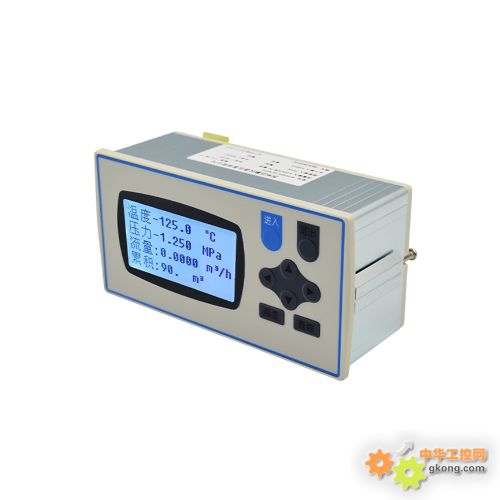

XSR32FC系列流量积算仪
苏州昌辰XSR32FC系列流量积算仪适用于需要温度、压力补偿运算的应用。针对现场温度、压力、流量等各种信号进行采集、显示、控制、远传、通讯、打印等处理,构成数字采集系统及控制系统,有液晶和数码显示,各种外形尺寸,适用于各种液体,一般气体,过热蒸汽,饱合蒸汽的流量积算测量控制;可对介质进行定量/批量控制(带启动、停止、清零功能),与各种流量传感器或变送器配套使用,能够适应各种测量控制场合。
苏州昌辰XSR32FC流量积算仪主要型号有:
XSR32FC-BSIKRIT1A1B1B1M2USBV0
XSR32FC-BKIKRIT1A1B1B1M2USBV0
XSR32FC-BSIKRIT2B1B1M2USBV0
XSR32FC-BKIKRIT2B1B1M2USBV0
XSR32FC-BSIKIIB1B1M2V0
XSR32FC-BKIKIIB1B1M2V0
XSR32FC-IKRIA1B1B1V1
XSR32FC-IKRIT1A1B1B1M2USBV0
XSR32FC-IKEIT2B2USBV0
XSR32FC-IKRIT2B1B1M2USBV0
XSR32FC-IKRIT2B1B1USBV0
XSR32FC-IKIIB1B1M2V0
XSR32FC-IKRIB1B1M2V0
XSR32FC-IKRIT2B1B1M2USBV1
XSR32FC-IKIIT2B1B1M2USBV0
XSR32FC-IKIIB1B1M2V1
XSR32FC流量积算仪
XSR32FC流量积算仪
■ 128×64点阵液晶屏显示,铝合金外壳。
■ XSR32FC同时具备电流(电压)流量输入通道和脉冲量输入通道。适应各种流量变送器,传感器。
■ XSR32FC标配2路独立的外供电源,分别用压力(温度)和流量变送器供电。
■ 汉字显示方式,方便的设置引导方式。简化参数设置过程。
■ 记录瞬时流量,温度、压力的历史数据(曲线),并可查询。
■ 3年内每年,每月,每日累积流量记录及查询。
■ 7日班报表累积流量记录及查询。
■ 停电信息记录及查询。
■ 系统日志信息记录及查询。
■ 自动屏保功能。
■ 输入信号测量精度0.2级,测控速度0.6秒。
■ 可选配USB接口,实现记录数据转储。
■ 可选配2点报警输出,实现各测量值的报警和累积量的预置输出。
■ 可选配1路变送输出,可针对各测量值。
■ 可选配通讯接口
