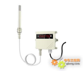

产品名称: 温湿度变送器
型  号: PHK200
温湿度变送器顾名思义是用于测量各种环境的温度(单位:℃)和湿度(单位:RH),并且以数字的形式显示在本地的主机显示屏上。当测量的数据超限时,输出模拟量控制信号,同时响应变送器主机发出的命令,将测量的数据信息以数据包的方式通过RS485通讯协议上传主机。
PHK200温湿度变送器具有体积小、重量轻、量程宽(温度:-20~120℃)、精度高且响应速度快和长期稳定性好等优点,从而广泛应用于楼宇自动化、气候与暖通信号采集、博物馆与宾馆的气候站、仓储物流以及医疗行业、机房温度监控等各种需要对空气中的温湿度进行测量和控制的领域。
选型示例1:要求:温度:-20℃~80℃,湿度0%RH-100%RH,4-20mA变送输出,一体式,壁挂式安装            型号:PHK200-T2A420B
选型示例2:要求:温度:-20℃~120℃,湿度0%RH-100%RH,4-20mA变送输出,分体式,变送主机壁挂式安装,探头螺纹安装,探头引线长度5米,带LED显示
          型号:PHK200-T3A420FL05E
量程范围:湿度:0%RH~100%RH,温度:-20℃~120℃
测量精度:湿度:±3%RH(20 ~ 80%RH,25℃),温度:±0.3℃(0 ~ 60℃)
​输出信号:电流(4-20mA),电压(0-5V、0-10V),通讯:RS485接口,Modbus-RTU协议
​​输出负载:电流输出型,带负载能力≤500Ω
响应时间:≤15秒(风速:1米/秒)
​工作电源:DC24V±10%,功耗<2.5W
防护等级:IP65(变送主机)
安装方式:变送主机:壁挂式,随货M4螺丝2只固定安装
        支架安装型探头:L型支架固定安装(详见安装尺寸图)
​        螺纹安装型探头:M22X1.5螺纹固定安装(详见安装尺寸图)
产品尺寸:变送主机:117×85×41mm;一体式探头:φ15X30mm;
          支架安装型探头:φ14X40mm;螺纹安装型探头:φ14X160mm
