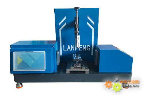

回弹测量仪为整体式结构,主要由底座、发射镜头、接收镜头、快速释放机构、显示屏、工装平台等部分组成。
1)发射镜头发射一束绿光射向接收镜头,当工装平台上有被测物遮挡光束的下部时即可测出被测物的高度,测量结果直接在显示屏上显示。
2)显示屏为触摸显示屏,可通过触摸方式在显示屏实现测量系统的开始测量、停止测量、参数设置等功能。
3)工装平台是放置胶条工装的平台,平台左侧和后侧有限位板,右侧设置2个锁紧螺钉和黄铜制作的锁紧垫。将胶条工装放到平台上后通过拧紧锁紧螺钉可使锁紧垫转动将工装夹紧在锁紧垫和限位板之间。
4)快速释放机构是快速提起工装压板的装置,该装置内部设置一块电磁铁,当胶条工装在平台上锁紧后,吸合电磁铁并下旋螺杆使带有2块磁铁的压紧支架压紧胶条工装的盖板。然后松开并取下工装盖板的螺母,电磁铁断电时压紧支架将在弹簧的作用下迅速抬起以便及时测量胶条在释放时刻的回弹状态。

测量软件界面
显示实时测量值,可自行设定压板释放后的10个时间节点的测量值,实验结束后显示变形量(%)-时间(s)曲线,曲线可自行去调整x轴取值范围。
胶条的回弹状态检测对于保证产品品质有着重要作用,而使用回弹测量仪进行检测,则可高效高品质的检测,由于其是自动化的检测,并且能显示压板释放后5s、60s、1h的测量值,还支持回放,因此工作人员还可在这期间进行其他工作。
