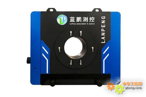

产品名称: 四轴测径仪软件使用步骤
型  号:
关键字:测径仪开机,测径仪关机,测径仪软件,蓝鹏测控,
1开机
确认交流稳压源接通电源。
打开交流稳压源,为控制柜供电。
按下主控机柜面板上“工作开”按钮,给测量车供电。
先打开控制柜门,再打开工控机的前端小门,按下电源开关,工控机开机。
2打开测量软件
双击工控机桌面上快捷方式图标,激活“蓝鹏圆钢测控系统”。
3产品参数的设定、读取和保存
进入测控系统主界面后,首先要设定即将轧制线、棒材的有关参数。
点击菜单“产品参数产品参数”,弹出“产品参数设定”对话框,根据实际情况,将测量所用参数填入对应文本框内,点击“确定”按钮,选择“更新”或“新增”模型即可。如果所填数据不符合上述条件,将弹出错误对话框,提示改正。
也可点击菜单“产品参数读取参数”,弹出“打开”对话框,选取以前存储在计算机里的对应的参数文件。
如果需要将当前的参数文件存储,点击菜单“产品参数保存参数”,弹出“另存为”对话框,输入文件名后存储即可。
4系统校零
将测量车移至下线检修位置。
选取不同规格的标准棒,并分别固定在校准支架上,从出钢方向放入测量区。
点击菜单“系统参数数据校零”或直接点击“校零”按钮,在弹出的对话框中将标准标准棒的直径值填入到“标称直径(mm)”中,点击“自动校零”,测量系统自动计算校零系数,校零完成后点击“确定”即可,把不同规格的标准棒的校零参数保存。
5测径仪开始测量状态
确认测量车上线且高压鼓风机已开启,点击“开始测量”按钮测量系统进行测量。测量状态下可以切换显示画面(主界面、波动图或缺陷分析图)。
6 冷热系数的设定
根据轧制温度和材质,设定本次测量的冷热系数。或根据轧材的材质填入轧材的热膨胀率。
7测径仪停止测量状态
点击“停止测量”按钮测量系统停止测量。
8历史数据的查询
点击菜单“记录文件打开文件”,弹出“打开”对话框,选择想要查询的数据文件,点击“打开”即可进行查询。查询完毕后,点击菜单“记录文件关闭文件”后方可再次进行查询或测量。
9关闭测量软件
单击 “退出”按钮或程序界面右上角的“×”按钮即可退出测控软件。
10关机
安全关闭计算机
按下控制柜面板上“工作关”按钮,给测量车断电
关闭交流稳压源
