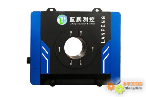

1调试前的准备工作
当上述安装步骤完成,进入设备调试阶段。
2通电检查
★ 开启交流净化稳压电源开关,检查电源电压输出是否正常,若电压正常可继续操作。
★ 工控机操作。打开工控机盖门,按下工控机电源开关,相应指示灯亮,经过一段时间后,系统进入工作状态。
★ 主控机柜操作:首先,按下“工作开”按钮,“工作”指示绿灯亮,测量车进入工作状态。
3静态调试(离线)
根据测量范围确定标准棒(标准量块)的直径:选择《技术协议》规定的标准棒。
注:标准棒是精度极高的量具(精度为0.002mm),特别注意不要将标准棒划伤,取时要戴软质(布、丝)手套。
将标准棒固定在校准支杆上;并将校准支杆从测径仪的出钢方向放入测量区进行校准。
方法:校准时,先启动软件进行参数设置,然后分别将标准棒放入测量车的测量区进行测量,并将测量数据与标准棒的标称值进行比照。
若比照的数据差值在规定的测量精度范围内,即可上线测量。详细操作见“校零系数”的使用。
4动态调试(在线)
当静态测量正常,并确认鼓风机工作正常和供水正常后,伸入测量车的轧线导槽固定牢固。测量车开机工作2小时后即可进行在线调试。
注意:在设备上线前必须保证鼓风机工作正常,否则不得上线!
5上线测量
选择样件:选择一个正在轧制中的轧材直径,分别对合格的轧材取样几段。截取样件时,应记录和保存其样件轧制时所对应的时间和测量值。对样件分别编号并用测量器具进行手工测量。
将样件测量的数据与测径仪记录数据进行比照,反复校验,当比照测量的数据在规定的精度范围内时,动态调试完毕。
其中轧材的热膨胀系数直接影响测量精度,需要用户提供。
6报警
超差报警:当测量数据超出设定阈值时主界面及LED显示屏上超差字符会变为红色。另外,超差指示红灯亮同时蜂鸣器声音报警。当设备出现超差报警后蜂鸣器将持续报警,以便提醒操作人员对轧线进行检查和处理;如偶尔超差后数据恢复正常不需检查轧线情况,可在软件界面将超差报警关闭后再重新打开。
超温报警:当测量车内温度高于设定值(50℃)时,超温指示红灯亮同时报警灯闪烁报警。
